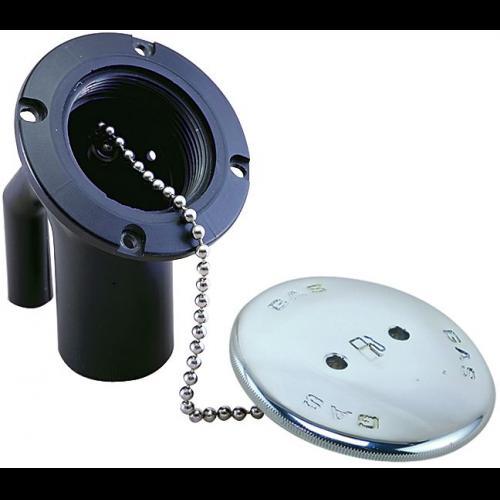

När jag trycker på tanken pyser det ut lite ångor, men jag märkte även att tanken är helt tät. Det finns inte ngn avlusftning till den. Det finns en slang för avluftning fast den går till samma tabklock som påfyllnads slangen.
När jag kollar på tanklocket så ser jag att tank locket sluter ju tätt för båda hålen, det ena luft hålet är nog bara till för att lufta under tankning.
Skall det vara så ? Eller är det så att det har hänt ngt med mitt tanklock ?
Behöver jag sätta dig en egen luftning?
Hur har ni det i era sea rays eller andra båtar?
Min förra Sea Ray hade en separat avluftning. I ditt fall tycker jag att du skall sätta dit en sådan också, det är inte så krångligt.

Letade efter avluftningen som jag fann under midcabinen. Slangen går upp till påfyllningslocket.
Det saknas alltså konstant tankventilation på dessa eller ska det kunna ventilera genom locket på något sätt?
Är annars inne på att sätta dit en ren tank ventil i skrovsidan som tidigare nämts.
Mvh Micke
Det bränslelock som är orginal har inbyggd ventilation enligt Perkos hemsida.

Och ang att tanken som jag tyckte va tät så pillade jag bort en svart plupp som sitter i tanklocket så tycker jag det blev bättre
