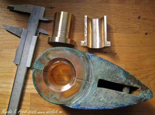

På bilden före e bronsfästet för rodret där jag fräst in nya bussningar... fästet e delbart och satt med ett par insexbultar

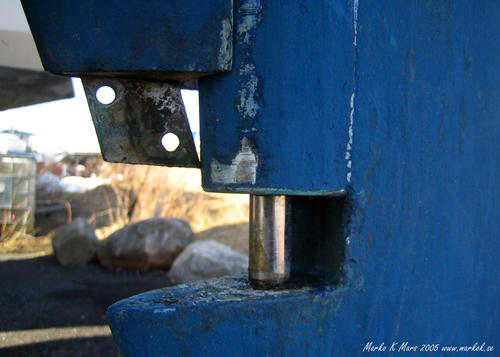

På detta fotot ser du hur rodret ser ut där bronsfästet satt

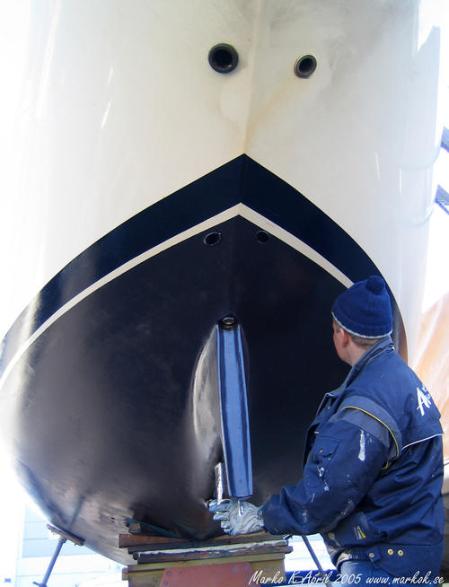

Här e rodret borttaget o skäddan nyplastad, epoxibehandlad och bottenmålad i väntan på att rodret skall återmonteras

Noterar att hålen på självlänsarna sitter som på min comfort 30 (det vänstra aningens över det högra).
Hade du höjt vattenlinjen? Jag epoxibehanlar min botten just nu och passade på att höja vattenlinjen till samma nivå men tidigare gick den ca 7 cm under självlänsen.
