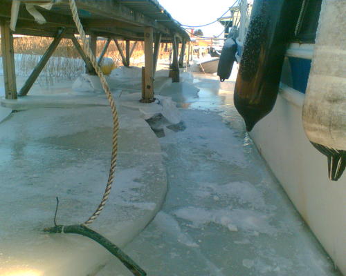

Men allvarligt talat!!!??? Hur liten är bryggan? Har du någon bild el mått? Verkar ju helt sjukt att du inte skulle få ligga där.
Bryggan är c:a 15 m lång drygt 2m bred. Fastsatt med kedjor i block som ligger på botten. Hade vinterbild på bryggorna. Är inte så vanligt att man tar bilder på bryggor!

15 * 2 meter flytbrygga måste väl tåla att man har båtar förtöjda ?
Slå ner några pålar (kan vara klent virke typ 45x45 mm) på bryggans insida så tål den orkanstyrka.
Min egen (fasta) brygga är byggd med det billigaste impregnerade virke som fanns att uppbringa på ByggMax (45*45) och jag har haft två båtar på den, en väger 9 ton och den andra 1,5 ton, de senaste åren 2 stycken båtar till (en liten segelbåt och en rodd/motorbåt)
Det har ryckts en hel del i den bryggan, exempelvis stormen Per (då låg dessutom hela bryggan under en meter vatten) men inte något problem alls.
