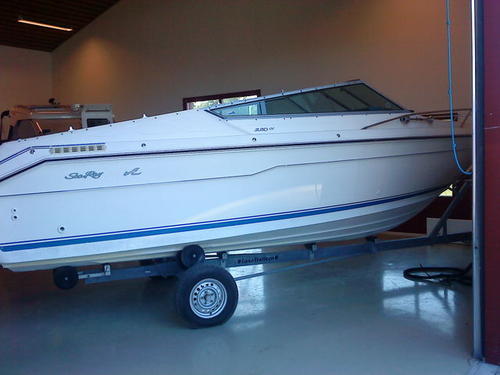

Har gått och blivit förtjust i en Sea Ray 220 cc 1989 med 5,7 liters motor. Båten är i gott skick och priset är kring 150 000.  Det jag funderar på är om det är något att vara speciellt uppmärksam på innan man går och skriver under köpekontraktet. Kanske finns andra båtar i samma prisklass och storlek. Tips och råde emottatges mycket tacksamt. Har just nu en 4,35 Ryds Fc så den nya båten känns mäktig.

Nu skriver du inte vad det är för motor/drev men är det OMC så skall priset vara lägre än motsvarande Mercruiser/Volvo. Kolla all el/instrument m.m sånt brukar kunna vara lite sådär på äldre båtar då kan det bli läge för att pruta.
Det som kan vara värt att kolla på är så båten är strukturellt i gott skick samt motorn.
Kolla så akterspegeln verkar solid, samt stockarna som motorn står på. Om motorn är orginal så bör i alla fall knän och limpor varit bytt under dom senaste fem åren eller så.  Kolla vad som är bytt dom senaste åren.  Antar att det är en Merc med Alpha drev.  Om du har möjlighet att provköra så kolla temp och oljetryck (under olika belastning/varvtal). Kolla även att det inte är vatten i oljan. Bälgar och impeller är andra service saker som kan vara bra om det är bytt nyligen.  Generellt är det ju svårt att veta skicket fullt ut när man köper en begagnad båt.  Kanske en besiktning kan vara värt pengarna.
Priset låter lite högt tycker jag, men båten kanske är i mycket bra skick, inklusive trailer etc. (eller nyare motor/drev).  Kan tänka mig att priset är mellan 100-150.000kr beroende på skick, men bara en spekulation, vet inte exakt vad priset på en sådan båt kan vara.
Jag körde en 220cc för några år sedan under en decembermånad för många år sedan (fråga mig inte varför, kallt som tusan var det i alla fall).  Jag tyckte båten var trevlig och ganska kul att köra.  En fördel som den båten jag körde hade var en sprayhood (så man kunde köra med kapell uppe), speciellt i december :)
Motor och drev är väl det viktigaste och mest kostsamma i detta. Bälgar, mellanlager mm. När är det bytt. Om du inte kan provköra nu så håll inne runt 50.000:- till du kunnat gjort det. Vill inte säljaren gå med på detta så har han panik och du kan pruta eller så döljer han något.

Enligt säljaren så är det nya bälgar i drevet, nytt lager i skölden och ny impeller.
Kompprov ska göras.. ska bli intressant.
Nu har jag varit och snackat med säljaren. Kompprovet gav lite olika värden, men lägsta notering var 7 och en 'cylinder gick uppö till 9. De andra låg lite mellan 7 och 9.
Alarmerande siffor eller rätt så normala?
Kikade även in i motorrummet där det fanns en räknare, (engine hour) och den stod på 619? Kan det stämma? Är det timmar körda då?
Bör inte skilja mer än 10% mellan cylindrarna så det ser inte bra ut här! Dax för en topplocksrenovering antagligen inslipning ventiler ev byte ventilstyrningar planing.
Räkna med ca 5' per topplock packningssats monteringsarbete.
För säkerhets skull gör om kompprovet, var noga med att öppna gasspjället helt dvs full gas. Värdena är lite väl låga borde vara runt 10 - 11. Testa också att spruta ned lite motorolja i den cylinder som kompprovas, blir värdet då högre så är troligen kolvringarna slut, ännu mer jobb.....
Kan vara så att något gått lindrigt åt H-vete och att cylindrarna är honade. Hur som helst är inte detta normalt och friskt. Fråga handlaren hur han åtgärdar det eftersom du inte skall acceptera dessa värden. Lycka till
