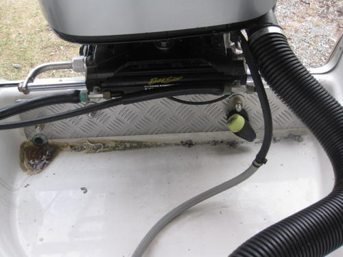

Hej igen! Angående operation 568 har inte så mycket hänt, min motor är på väg någonstans i vida världen. Isen har gått här på ostkusten och jag har tagit fram båten ur vinteridet. Denna skall i dagarna fixas till med städning, tvättning,  vaxning och bottenmålning. Jag har idag fått monterat in förstärkningar på akterspegeln i form av 8mm duralaluminium, otroligt starkt materiel men ändå låg vikt och lätt att bearbeta. Båda sidobitarna är bultade ihop med UNF 1/2 bultar övre motorbultarna fick bytas ut till längre dito då det hela bygger 16-18 mm extra, för att göra det tätt och för att få det ännu starkare användes PL-400 lim/tätningsmassa enligt många det absolut bästa man kan använda det fäster på allt inkl fingrarna...jag skickar 2 bilder hur det monterats om någon mera är sugen att göra samma sak. Jag tror i o för sig det skulle fungera även utan dessa förstärkningar, men man vill vara lite extra säker. Jag vill samtidigt att allt ska vara klart när jag får min nya motor, den kommer då att vara 2-3 dagar där innan det åter är det dags för att doppa henne i sjön igen. Fortsättning följer.

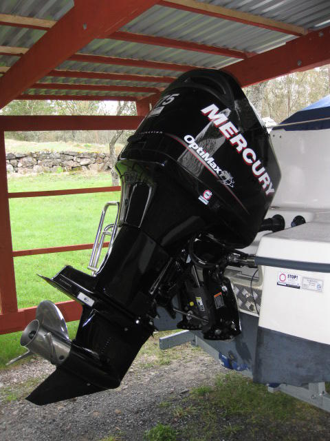

Hej! Dags för lite information igen ang. mitt projekt. Motorn kom denna vecka och har sedan monterats på plats, det har satts in dubbla smartcraftinstrument, montörerna gjorde snyggt montage av bränsleslangen som numera ingår i den svarta slangen, hydraulstyrningen passade utan några som helst problem. Den är testkörd på land med spolmuff för att säkerställa att allt är som det ska. Gången i V6:an är underbar. Den är högre och även bredare en gamla 115. Jag inväntar nu att regnet ska upphöra så att hon ska få göra sin premiärtur. Därefter så blir det inkörning i varierande varvtal, smartcraft säger sen till när den är fullt inkörd. Jag bifogar en bild på mitt nya ekipage. Vi höres.//Havstulpan.

Hej! Jag precis varit och sjösatt båten har kört hem båtkärran ska strax ta en kvällstur. Försäkringen slutade på 3900kr något dyrare en jag trodde jag har hög självrisk, jag hade hjälp lite kontakt med försäkringskunnig. Gick bra då jag har de mesta skydd säkerhet man kan ha till en båt. Har tyvärr ingen bild från den gamla i samma vinke, de skiljer klart en hel del. Optimax är ju liten om du jämför mot vissa 4 taktare av andra märken där även vikten är betydligt mera. I mitt fall var det inte svårt välja just Optimax. //Havstulpan

Hej! Du har valt helt rätt båt, du kommer bli kanon nöjd törs jag lova. Höga friborden är oslagbart, den hur stadig som helst. En perfekt familjebåt helt enkelt. Sen kan man ju som ja testa lite extra på denna fina båt. Ja precis hemma efter första turen och det är inkörning som gäller, det är ca 1,5 timmar kvar av den nu. Motorn dricker olja nu ryker men det helt normalt. Fullgasprov är okej i max 10 sek. Ja gjort ett sådant och det mer en hästspark kan jag säga mätaren stod på 45 knop då...sen slog jag av varvtalet runt 4500 bara. Jag ska fortsätta köra in den efter alla regler. Dock tror jag att batteriet ska bytas en otrolig tröghet i denna motor mot min 115hk. Vet det ska vara min 750 CCA (EN) Amperetimmar ointressant när vi pratar Optimax. Tudor har ett High-Tech för runt 2000kr som jag får köpa. //Havstulpan
