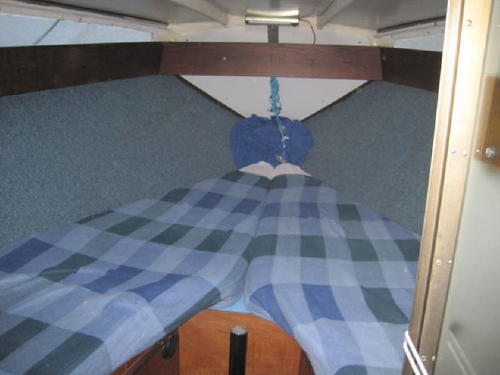

Vi har  i stort sett alltid uppbäddat med lakan och täcke (eller som på bilden, filtar för att täcka över de sunkiga dynorna).
Fungerar det bra gör jag kanske likadant i akterruffen, när det blir dags för renovering även där.
