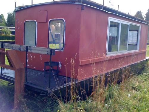

Spontanköpte den här husbåten men jag vet inget om den. Eftersom den är byggd helt i plåt så tror jag att den är fabriksbyggd och att det kanske finns fler. Förmodligen har den väl använts som arbetsbod på vatten el likn.
Den är ca 2,50 bred och ca 7-8 meter lång. Skulle vara kul om någon vet något.

en fin båt du fått tag i. Jag gissar att det är en gammal ombyggd tågvagn. kolla om du hittar någre rester efter nödstoppen. hittar du den så vet du vad den kommer från i allafall.

Jo det är en rejäl sak. Allt i stål och plåt. Det trista är att den än så länge ser ut mer som just en tågvagn. Har googlat lite men inte hitta några vagnar som matchar.
Blir ett kul sommarprojekt i allafall. Funderar på någon form av panel och en trappa upp på taket.

Är skrovet i alu så välkommen bland badankorna.

Det är inte två pontoner utan ett helt skrov. När man öppnar dörren så går man ner ett par trappsteg i skrovet.
Misstänker faktiskt att skrovet ursprungligen är en del till en gammal militär nödbro men jag är inte säker. Det sitter tre öglor på varje kortsida som jag misstänker har använts för att skarva flera.

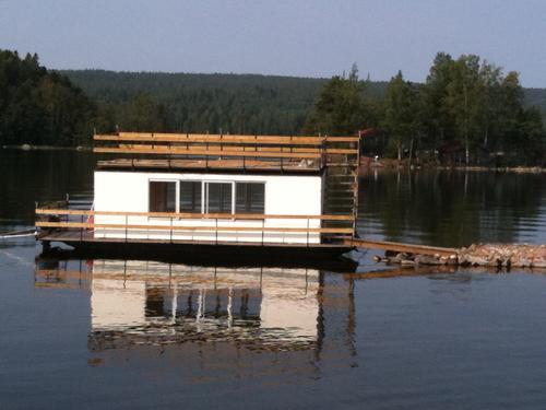

Hittade det här gamla inlägget och måste ju visa hur den ser ut efter en sommars jobb. Stor skillnad men det återstår en del ändå.
