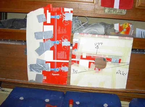

Jag brukar göra ungefär som ciaraud säger. På bifogad bild finns två mallar som skulle bli skott i plyfa. Ofta är det svårt att komma åt. Jag brukar göra mallarna av flera olika bitar som tejpas ihop efterhand som bitarna passar in.
Ibland gör jag en mall efter mallen, beroende på hur noga det är

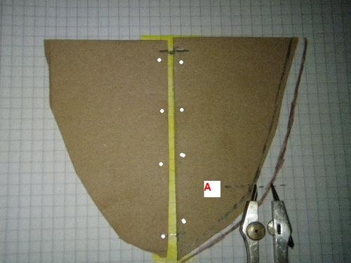

Men vill man ändå ha extra god passform så kan man använda en vanlig passare. Metoden är lite krånglig att beskriva men ändå ganska enkel och praktisk att utföra, arbetet med succesiva mallklippningar kan reduceras kraftigt. Mallen (här 2 st, en BB- och en SB-mall)) behöver nämligen inte alls vara särskilt exakt.
Bilden föreställer två slarvigt klippta skottmallar på en bred, tillfällig och fastkilad trästolpe (gulfärgat). De vita prickarna föreställer häftstift och den streckade nivån A är det ställe där mallen missat som mest, och därmed det mått som passaren ställts på (I exemplet nedan 30 mm). Linjen från passaren blir sen den nya och exaktare klipplinjen....
Ett heltäckande skott saknar ju helt en naturlig, rak och lodrät sidokant, det har svängda former både åt SB som åt BB, så det får bli två stycken halvmallar i detta fallet.
För att få ett vertikalt mittcentrerat fixmått att utgå ifrån, kan man - stadigt! - kila fast en tillfällig och lodrät mittstolpe där sen även de två mallarna kan fästas. Stolpen - en brädlapp - bör vara så bred som möjligt och välplacerad, för att styra upp de något ostadiga kartong-mallarna bra. Kartongen bågnar ju annars gärna map båtens längsledd, särkilt när man riter på kanterna enligt nedan...
Två mindre separata mallar (SB resp BB) är lättare att hantera, men kräver ju att deras läge sedan kan läggas ut exakt på plywooden. När man väl har lyckats klippa till en iofs rätt halvkass mallhalva, flera centimeters fel är faktiskt helt OK, så fästs denna på den breda mittstolpen med förslagsvis häftstift.
Dess kant och läge markeras med penna på mittstolpen, för att halvornas lägen lätt skall kunna reproduceras på plywooden. De skall dessutom flyttas isär något, som framgår nedan....
Nu först kommer passaren in i bilden, den skall användas till att rita/måtta det horisontella avståndet mellan slarvmallen och bordläggningen direkt på kartongmallens kant, håll passaren vågrätt och för den utmed skrovsidan så att en oavbruten linje tecknas. Ritade linjer på stolpen håller koll på mallplacering i höjd- o sidled.
Säg att slarvmallens största horisontella måttmiss är 30 mm, ställ då passarens gap på just 30 mm för att få en obruten klipp-friseringslinje på kartongen....Ja ja, ni fattar säkert principen även om beskrivningen som sagt verkar lång och krånglig!?
Det blir ju som sagt nödvändigt att kompensations-flytta isär mallhalvorna med måttmissarnas mått, innan alltihop vänds och läggs emot plywooden....
Klart som korvspad, mitt pedagogiska foto borde väl göra resten....?  Skrattande
