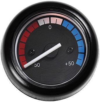

Hade tänkt dra in Volt samt Ampere mätare, vet någon nån bra sida eller tips på bra billiga mätare ? Tack i förväg :D
Denna amperemätare mäter genomströmmningen via en sensor på minuskabel. den kostar 429 kr finns på biltema, men speciellt billig är den ju inte.
Fick ett tips av en lärare i skolan som håller på med styling mm att det skulle kunna gå att annvända bilmätare och dra silikon för att täta? Skulle det funka tror ni ? :D
Fast frågan är vad du är ute efter?
Bara se att motorn verkar ladda när den går -> vanlig analog mätare från t ex biltema.
Kunna se batteristatus för att bedöma hur mycket som är kvar -> digital voltmeter med 2 decimaler (ca 500 kr) eller en rejäl batterimätare för 3000-5000 kr.
Strömförbrukning i grova drag -> analog amperemeter. Men där lär du knappast se om du har någon förarglig liten förbrukare på under 1 Ampere som tänker tömma ditt batteri under natten. Då behövs återigen en digital manick eller en riktig batterimätare.
Själv har jag både en analog på instrumentpanelen för att se att det laddar och en digital i ruffen för att bedöma kvarvarande batteri.
Sattsa på riktiga digitala instrument tex skyllermarks om du ska installera något eller en batman /batmonitor eller liknande.
Analoga instrument säger inte mycket. Är kassan klen är det bättre att investera i en tångampärmeter tex biltemas 15-275
