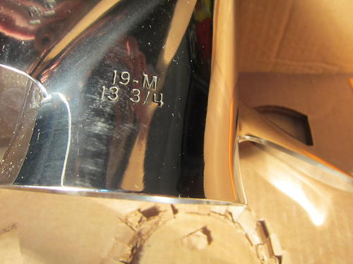

Här kommer ytterligare en bild på propellern.
Anders

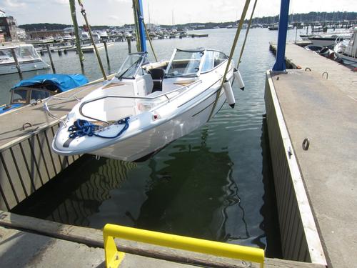

I tisdags den 24/4 sjösattes båten Yamarin 63 BR med den nyinköpta propellern Yamaha Reliance 19
Anders

Här kommer en bild från sjösättningen i tisdags.
Anders

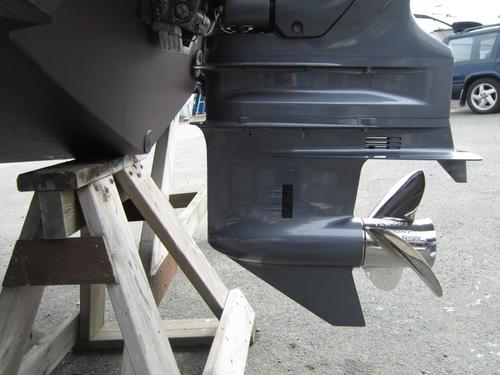

Här sitter propellern Yamaha Reliance 3 13 3/4 x 19 på plats på Yamarin 63 BR.
Anders
Bild på akterspegeln med nya propellern monterad och trimplanen helt nerkörda.
Anders
