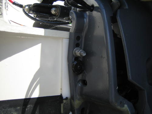

Jag har en Yamarin 63 BR med Yamaha 150 hk -2010. Återförsäljaren har monterat en svart Yamaha originalpropeller i stål som är 19. Med 19 blir det grym acceleration i alla farter med full last och 4 vuxna och 4 barn i båten. Bränsleförbrukningen ligger på 0,9 L/Nm vid 28 knop.
Självklart är motorn hissad och trimplan monterade.
Jag bifogar några bilder på min båt.
MVH/Anders
Det går tydligen bara att få med en bild.

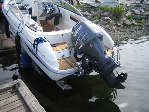

Här kommer en bild på babord trimplan.

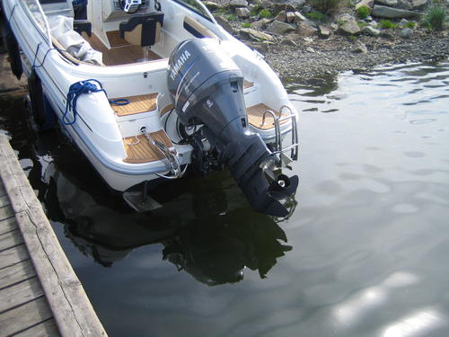

Här kommer på styrbord trimplan.

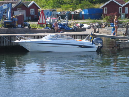

Här kommer bild ett på båten vid sjösättningen.
