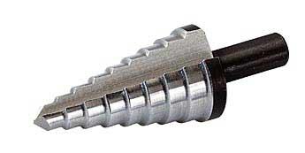

pixel.gif/ ELVERKTYG / BORRMASKINER / BORR / pixel.gif   pixel.gifpixel.gifpixel.gif  pixel.gifpixel.gif
Koniskt plåtborr HSS
Tvåskärig stegborr med 2 mm intervall: 6–20 mm. För håltagning i plåt, aluminium och plast. Lämnar gradfria snitt utan deformering. Cylindriskt fäste med tre plana anläggningsytor: Ø 8 mm.

Jag kan verkligen rekomendera http://www.clasohlson.se/Product/Product.aspx?id=147894303 till arbetet.
