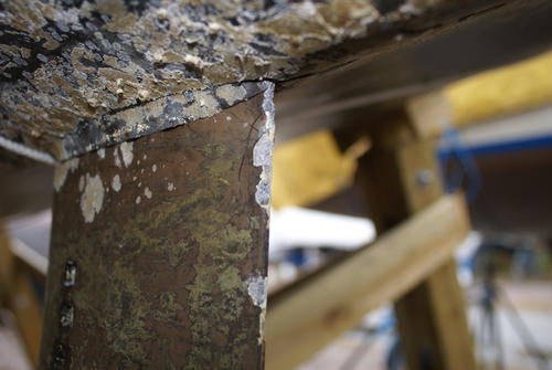

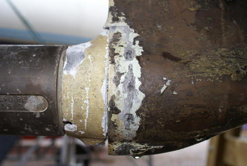

MartinA 12 Postad 22 Oktober , 2009 Upptäckte vid upptagningen att mitt S-drev var kraftigt korroderat. Detta har hänt i sommar i Östersjövatten. Båten har tidigare legat i Vättern i 30 år helt utan problem. Offeranoden byttes till saltvattenanod innan sjösättning. Båten har ej landströmsystem. Vad tror ni korrosionen beror på? Kan ett felkopplat 12-volt system orsaka detta på en sommar? Kan gammal VC17-färg på drevet ha orsakat det? Kan en landströmsladdning av batterierna under 24 timmar ha orsakat det? Andra teorier? Måste komma till klarhet innan jag monterar nytt drev. Dela detta inlägg Länk till inlägg Dela på andra webbplatser

MartinA 12 Postad 24 Oktober , 2009 Bild 1 Dela detta inlägg Länk till inlägg Dela på andra webbplatser
MartinA 12 Postad 24 Oktober , 2009 Bild 2 Dela detta inlägg Länk till inlägg Dela på andra webbplatser

MartinA 12 Postad 18 November , 2010 Tänkte ge er lite feedback på vad som hände sedan: Jag bytte drevet till ett bättre begagnat. Så fort jag fick båten i sjön i år mätte jag upp elsystemet hos en auktoriserad båtfirma. Mätningen visade på att allt var som det skulle. Vid upptagning för två månader sedan visade det sig att drevet var i perfekt skick. Vad var då orsaken till den kraftiga korrosionen förra året? Med största sannolikhet en batterladdning som jag gjorde under ca 3 dygn. Jag gick in med laddkablar på batteripolerna, bröt huvudströmbrytaren och lät en minuskabel sitta kvar. Observera att jag inte har något landströmsystem. Förmodligen har minuskabeln matat ut ström genom drevet, via motorn. Detta förklarar varför korrosionsskadorna uppträdde symmetriskt på drevet. VC17-teorin tror jag inte på eftersom färgen suttit väldigt länge och det borde ha synts någonting tidigare, även om båten legat i Vättern, ligger numera i Östersjön. Vad har jag lärt mig av detta? Jo, vid batteriladdning kopplar jag alltid bort alla kablar som har någon kontakt med motorn och det har funkat klockrent! Dela detta inlägg Länk till inlägg Dela på andra webbplatser
