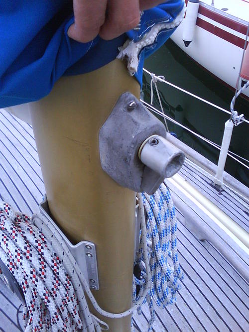

Jag har en monsun 31 med en seldenmast 178/115.
Orginal så sitter det ett rullbomsbeslag i gutjärn eller aluminum.
Beslaget skall bort av flera anledningar... hur skall jag göra..?? det kommer ju att bli ett stort hål på fram och baksidan av masten.
Kan jag göra något för att förstärka masten där hålet varit ?
Någon som har utsatt sig själv för något liknande ?
Nja, hålet i masten har du ju redan.
Blir ju inte svagare bara för att du tar bort beslaget, sitter ju bara med 2 skruvar enligt bild.
Finns nog ingen snygg lösning, hade gjort en rostfri rund plåt och poppat/skruvat fast.
Bomfästet blir ju lite trixigare att täcka snyggt förståss.

Antar att du ska ha ett nytt fäste för bommen så gör något snyggt i rostfritt runt masten.
På en aluminiummast ska du givetvis ha en aluminiumplåt.
Rostfritt äter på aluminiumet.
Skulle provat att mejla bilderna till Seldén.
Vem vet, de kanske tom svarar och rentav har en bra lösning som återställer lite av den ursprungliga styrkan i maströret?

tja... det var ju styrkan jag tänkte på... borde det inte vara starkare att ha något i hålet än att bara ha en täckplåt. kan iof höra med seldén... men min erfarenhet är att dom hatar kunder och alldrig svarar på mail :(
Ska man få masten starkare än tidigare får du svetsa igen hålet. Hittills har bevisligen masten klarat sig med hålet så den kanske klarar sig i framtiden också med bara en täckplåt. Något annat sätt att göra masten starkare än svetsning kunde vara limning av en aluminiumplåt. Eventuellt kompletterat med ett bandage av glas eller kolfiber.
