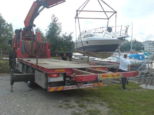

Ok tack så mycket det verkar ju vara bättre med penta drev. Kollade även upp 26 fotaren och det verkade ju kanon förutom att det blev ganska mycket dyrare. En annan sak som slog mig när jag såg mått och vikt på båtten. Hur f-n får man hem den.
Normalt sätt transporterar man båtar på sjön, sen är det ju avhängigt till hur långt ifrån hemmet man köper en båt, är det långt så kan man ringa ett åkeri som utför sådana tjänster, kolla på eniro så finns det ett antalFörvånad

Då jag hämtade min båt en bra bit bort valde jag att ta den på lastbilstrailer. Det kostade en slant men uj va smidigt de var!
