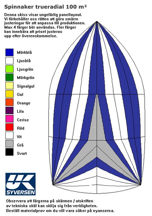

Det är inte bara du!
Pratade med en kille från UKSyversen i helgen så vi tänkte beställa en gennaker men han sa att det var mycket lugnare att segla spinnaker så man inte är tvungen att skära så mycket vid vindskiftningar. Med en gennaker tyckte han att det blev ett väldigt ändrande av kurs hela tiden för att få den att stå bra.
Vi kommer nog att köpa en spinnaker isället. Har färglagt den för att skicka in för tillverkning. Se bild
