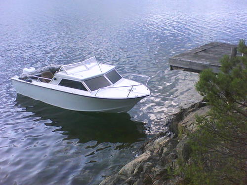

Hej!  Har en Norskbyggsd Libo19 (Se bild) som jag köpte hyffsat billigt i våras, och är min första båt som jag tänkt ha 1-2 sommrar till för o få sjövana o lära mig båt liv innan jag köper större.
Motorn är en Johnsson 115hk från tidigt 80-tal, och under sittbrunnen har jag en 32L tank. För de första drar den ju mkt sås, de visste jag innan för de är en gammal 2 taktare, men att båten knappt planar o lyckas aldrig hitta en bra marsch fart gör inte saken bättre.
Enda gången båten planar är när man puttrar fram i 5-7 knop, Eller när man drar gasen i botten och då går den strax över 30 knop, och då tar det dock väldigt lång tid innan den sjunker ner och går riktigt bra, men då är det som o spola muggen i tanken.
Har granskat nogrant hur motorn är monterad osv och har konstaterat att det inte går o sätta den varken högre/lägre eller på nå annat sätt för att få ner den mer..
Någon som har några bra tips man kan kolla upp?
