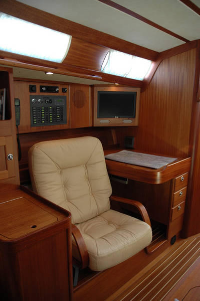

Men när vi ska göra instrumentpanelen vid navplatsen vill vi veta ungefär vad vi ska köpa i framtiden så vi lämnar en lagom stor plats på instrumentluckan för den.
