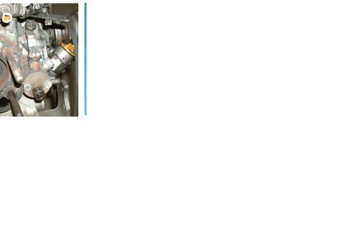

Som ny ägare av en YSE12 och dieselmotor över huvud taget undrar jag var regulatorn sitter och hur du justerade den?
Såhär ser den ut på min.
Skicka ett mail med en e-postadress så ska jag skicka en pdf-fil med hur du går tillväga.

Hej Gaidin.
Regulatorhuset sitter fastskruvat på insprutningspumpen. I mitt fall är detta av mässing men det kan ha blivit bytt tidigare. Man får ta loss armen tll gasreglaget för att kunna skruva loss regulatorhuset. Nålen sitter där inuti. Jag är inte säker på om man måste ta isär hela insprutningspumpen för att göra detta, men jag gjorde det. Så mycket jobb tycker jag inte det var.
Lite krångel bara när man sätter tillbaka delarna eftersom det gäller att gasen regleras på rätt sätt efteråt. Kolla hur det ser ut innan du tar isär allt. Låt någon dra gasen fram och tillbaka och kolla hur armen vid motorn rör sig så du vet hur den ska gå vid full/låg gas.
