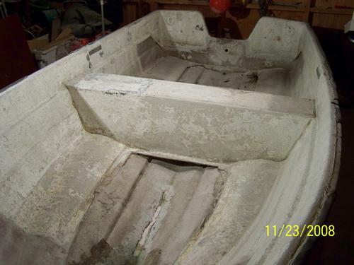

Så vitt jag vet så kan man alltid fixa till ett plastbåtskrov om man bara lägger ner tillräcklígt mycket jobb på det. Tips som jag kan ge är att kolla igenom skrovet noga efter små och stora sprickor...Ta gärna en kniv och tryck lite med spetsen för att se hur stor skadan är...i mitt fall så hittade jag många stora skador som såg små ut utifrån. Kölen i fören på min båt var lagad med någon lustig form av spackel, så det slutade med att jag fick såga bort hela lagningen och göra en ny. I början hade jag 0,1*1m hål i skrovet men jag tycker att jag har fått ihop det ganska bra. Jag bifogar en gammal bild på båten...Ska försöka ta lite nya snart. På bilden kan man se den gamla lagningen i fören...Och ja,det hade trängt in vatten i plasten runt lagningen...
Vinkelslip är ett underbart verktyg, men det är inte alltid som det är det bästa...Jag märkte nyligen att det gick riktigt smidigt att ta ett stort stämjärn och en hammare och slå hål där plasten inte var så tjock. Mittsektionen på bilden är nu borta och jag använde mig av denna teknik för att få bort den. Skönt att slippa allt slipdamm ett tag...Obestämd
