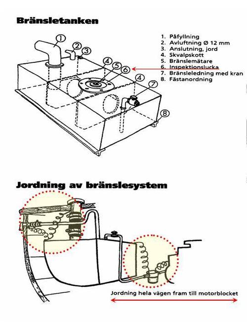

Hela tansystemet skall var jordat, däcksbeslag, luftnippel, tank och bränslefilter skall vara ihopkopplat med motorn. Detta för att leda bort den statiska elektrisiteten som bildas av rinnande bränsle och minska risken för brand.
Se gärna den bifogade skissen.
