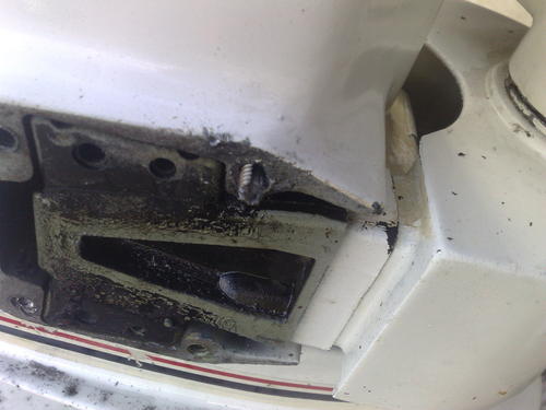

Fick av en bultskalle idag när en gänga var rejält trög vet inte riktigt hur ja ska greja det här.
Hade köpt en skruvutdragarsats från ett välkänt varuhus för krångelpellar för 349 kr av den ej koniska typen utdragare så det här blir väl ingen match tänkte ja.
Börjar med att välja rätt borriktare och ett borr som motsvarar halva bulten ungefär, borrar igenom hela bulten och knackar in själva avdragaren och trär på rätt mutter och försöker skruva ur bulten.
Skiten slirar ganska snart utan att ha rört bulten nått alls. Trist tänkte ja och borrade upp hålet ännu en dimention och valde ny skrututdragare dimentionen större och tänkte att nu borde det absolut gå..
Men icke visar sig att även den dyngan slirade efter en kort stund. Som om inte det vore nog så har ja försökt det idag på två st bultar på samma sida motorn Johnson 70 vro 1988.
Det handlar om kåpan för stötdämparen en bit ner på riggen. Finns det någon som har en bra idé över det här problemet?

På min Yam 55 -76 hade dessa kåpor enadst en dekorativ funktion. Om det är detsamma på din motor skulle jag gänga upp de hål du borrat och dra i en klenare bult/skruv. Ett alternaticv är att borra ur hela bulten och gänga för och dra i en Helicoil. Tror att Biltema har en variant, men jag vet inte om denna insatsgänga är rostfri.

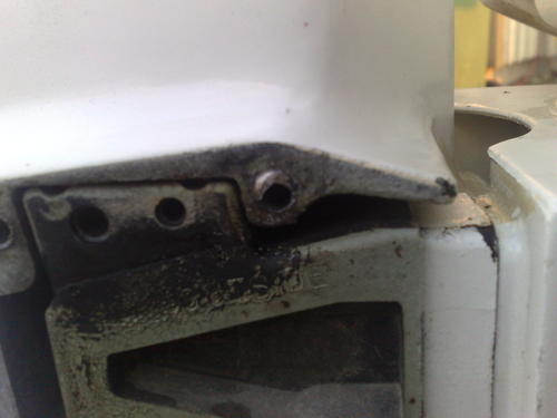

Min erfarenhet är att det oftast går bra att borra ur hela bulten minus gängan och sedan släpper antingen återstoden av bulten eller man gör nya gängor med en gängtapp. Då är det såklart superviktigt att man borrat exakt i centrum. Tyvärr ser det inte ut som att du prickat mitten riktigt, åtminstone inte på sista bilden...
Kan du med ett mindre borr justera dig till mitten och sedan fortsätta med grövre borrar?
Ett annat bonntrick men som är farligt är att du nu slår in en lite för stor torx-mejsel i borrhålet och försöker skruva ut bulten. Du kan värma lite på godset med någon gasolbrännare eller dyligt innan. OBS! Går toppen på mejseln av så gör du inget mer den dagen eftersom den är gjord av härdstål. Som sagt en chansning men som ofta funkar...

Ja inte nära mitten ens :( och det skulle vara en borrriktare ja använde! gick precis över gängan som stack ut och borret som hör till går precis igenom på andra sidan så det skulle ju bli rakt och fint men näe inte för mig.. Och på tal om härdstål så har ja ju ett halvt borr och trixa med redan i ena bulten syns inte på bilderna men den som ser sned ut riktade ja till helt okej med minsta borret ett tag tills skiten nöp och rök av. Kuuuhuuul igen tänkte ja. Det är en dag imorgon också. Ps ja värmde faktiskt godset med en tändare i någon minut innan gasen tog slut i den f*n till råga på allt.

Jag ser att bulten sticker ut en liten bit. Pröva att ta ett don av platt modell ( plattmejsel), och knacka bulten mot centrum, Alltså donet mot godset på motorn och knacka bulten mot centrum. Har du tur kan du få bulten att ge med sig och du kan dra/pilla ut den med tång.

Sånt här är ju inte roligt. Kollade dina bilder och funderar om du kanske kan få loss åtminstone den ena med en sk. svinpitt: Archive\Product_images\19\Large\19-2248_l.jpg

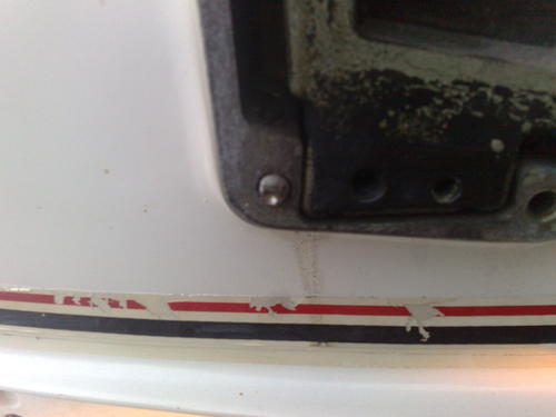

Den andra skruven, som jag tolkar bilden, har du inte borrat så djupt så jag funderar om du helt enkelt kan slipa av den och slå ett körnslag i centrum som du sedan borrar och drar ur med nämnda verktyg.
Haverikommissionen spekulerar: den här borrjiggen du använde kan ju inte fungera som tänkt i praktiken eftersom en borr omöjligt kan centrera mot en ojämn brottyta, den böjer sig helt enkelt undan och skär i lägsta punkten. Möjligen kan den fungera om man planar till brottytan först med en fil och sedan markerar centrum med ett körnslag.
När man skall markera ett borrcentrum med körnarslag kan det vara lämpligt att börja med ett slå försiktigt, bara så att man får en markering av körnaren. Har man då lyckats få slaget i centrum kan man förstora körnslaget. Har man missat centrum men dock inte allt för mycket kan man förflytta körnslaget med att luta körnaren åt det håll man vill flytta körnslaget och knacka lite försiktigt. När körnslaget sitter där det skall slår man ytterligare en gång med rak körnare. Sedan borrar man...

Och såhär ser det andra problemet ut idag, ursäktar för den usla kvalite på korten kameran har fått vatten i hela sig förmodligenTungan
Skit i det! bränn på en Mutter,om Plats Finnes,o värm Godset enl, mitt tidigare InläggCool
