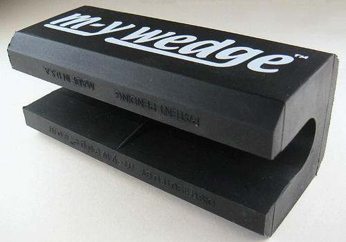

Skaffa t ex en M-Ywedge eller Yamaha säljer numera även liknande stöd i gummi:
http://www.m-ywedge.com/instructions.htm
http://www.yamaha-motor.com/outboard/accessories/acscitemdetail/5/256/1093/9190/all/1/8045/0/detail.aspx
Har använt M-Ywedge själv i 4-5 år nu utan minsta problem.

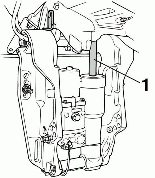

Vad jag kan förstå så sätts både M-Y och Yamahas variant på någon form av tiltstång... jag har inga såna på min F80.
/Rookie
Kollade hur tiltmekanismen ser ut på Yamaha F80. Det är en enda tilt-stång. Då behöver du i så fall en Universal M-Ywedge.
/Bo

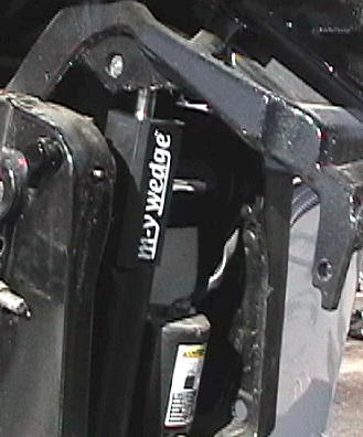

Montering M-Ywedge Universal (för Single Ram Power Tilt Systems). För tydlighets skull skall motorn tiltas ner så den vilar på gummit - på bilden är det en lite glipa i övre delen men bilden visar när man satt dit M-Ywedge Universal, nästa steg är att tilta ner motorn så den vilar mot gummit så det blir stumt och gummibiten hålls fast. Sen funkar gummibiten som ett stöd och dämpar vid större belastningar (t ex väg-gupp) och på så vis skonar hydralsystemet.
