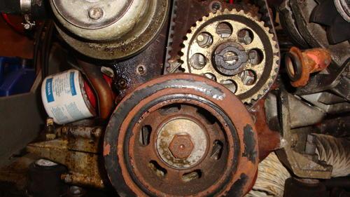

Jag har just renoverat min aq171:a och tyckte att jag var noga med att få kamremmen på rätt ställe. Men det verakr som jag misslyckats en del. Min fråga är hur ska vevaxeln stå i förhållande till kammarna, det finns en markering på blocket en verkstadshanboken (volvos) men det är så svårt att se om man hamnat rätt.
Jag har dubbelmontage och när jag tittar på den andra motorn när jag fått kammarna på rätt ställe så visar vevaxelskivan 4 grader och inte noll, så är den också felställd?
Min teori är att när allt är monterat så ska vevaxelskivan peka på 0 grader och kammarna ska stå på sina markeringar mot toppkåpan, eller är jag ute och cyklar?

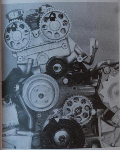

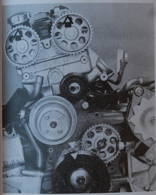

Om du tittar på bilden så ser du att fyra grader kanske inte är så tokigt för vevaxelskivan...
Det sitter ett litet borrat hål i den kuggen på varje drev där remmens markering skall gå in. Det är ju två ränder för vevaxeln och en rand för övriga drev. Borde inte vara så svårt för dig att dubbelkolla att rätt kugg ligger i rätt rem-ficka?

Jag har inga problem med att hitta märkningarna på kammaran med det kluriga är att se om vevaxeln står i rätt läge. För precis som bilden visar så ser det ju enkelt ut men i vekligheten är det lite svårare.
Vad tror du om min teori om att 0 grader på skölden borde vara samma läge som bilden visar i manualen?
//Tomas
Du får ta bort remskivan så att du ser markeringen på drevet,!an cyl skall ju stå i kompression
Tack för tipsen, jag ska kolla om man kan se märkningen på vevaxeln utan att behöva plocka bort remskivan. Har hört att det kan vara svårt att få bort den.
//Tomas
Det känns lite giftigt att montera kamremmen efter ett ungefärligt gradtal när det är en exakt kugg man vill träffa.
Jag bytte kamrem på min aq151 för bara en månad sedan men minns inte exakt hur det såg ut bakom vevaxelskivan. Hursomhelst kunde jag bombsäkert se att jag träffat rätt kugg UTAN att montera av remskivan framför. För att kolla om du fått den rätt så behöver ju inte 1:ans cylinder stå i övre dödläge utan vrid upp den 20-30 grader och försök trycka in remmen med tummen där du har dubbelstrecket. Jag gissar att du kommer kunna se det lilla borrhålet i kuggen och därmed vara säker på om den ligger rätt eller ej.
