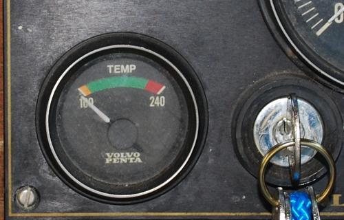

Min AQ151 i min Flipper Flash ligger precis på strecket till rött när jag kör fullvarv. Måste vara oljetemp den mäter, max är 240 och den börjar med gult på 100.
Kan man montera dit vatten-tempmätare på något sätt för att få koll på det? Den kokar inte eller något sånt men nästan rött när vattnet är kallt bådar inte gott för varmare vatten i sommar?

Är du 100% på att du inte blandar Fahrenheit och Celcius ? Hur som hellst så en vatten temp mätare ska inte vara svårt att eftermontera. Gå in på tex www.marinepartseurope.com och sök upp din motor, då kan du se var givaren ska monteras. Sen kan du i princip köpa givare o instrument var som hellst (Seasea,Hjertmanns,Biltema). Har du eller kan du låna en Ir-termometer kan du checka om visad temp är rimlig.

Låter skumt att du skulle ha en oljetempmätare och ingen vattentempmätare...
Ser den ut såhär, (som på min aq151), så är det en helt vanlig vattentempmätare....
Min går upp förbi P:et och backar sedan tillbaka till ungefär M:et när termostaten öppnar. Tror det skall vara vid ca 82 grader celcius.
Men ok, något strul har du nog eftersom din mätare går in i det röda. Kollat impeller och sjövattensilen samt glykolvattennivån?
Precis så där ser den ut ja. Tänkte inte på att det kunde vara Fahrenheit, så det är det då ja. Min går ungefär som din på tomgång men när jag varvar på lite hårt så så nosar den på det röda innan jag inte vågar mer och går ner på runt 4500 rpm. Då håller den sig okej, runt P't skulle jag tro. Så termostaten verkar lira. Vet att jag såg den dyka så där när jag varmkörde på land efter lite kamremsbyte och dylikt.

Typfel på dessa motorer, min AQ171 (samma bara att 16v istället för 8v) gjorde även samma. 3 kompisar med AQ151 betedde sig lika. Alla hade fungerande kylsystem och termostat på 82ºc, och motorn gick rätt temp. Felet är i att mätaren och givaren inte är rätta paret från fabriken av någon anledning.
Nästan varje AQ131/151/171 ägare strular med detta problem, har sett över 10 av dessa fall under årena, fast jag är rätt ung.
Felet är tillrättat med nyare SP250 motorerna från 1990-> då de har ny instrumentpanel.
100ºF som står minst på mätaren är ju 36,7ºc och 240ºF är 116ºc, så det att den står på rödlinjen betyder ju redan 100ºc.

Som korrigering monterade jag ett motstånd mellan kabeln till mätaren från givaren , så att nu vid körning står den aningen mer än upprätt, alltså mot ca 170ºF så runt 80ºc
