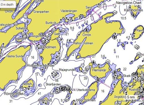

Som jag skrivit tidigare är jag väldigt besviken på 2010 års kort gällande gränsvisningen mellan de två sjökortstillverkarna. Funderade lite på om jag skulle behålla det gamla kortet i plottern tills jag kikade lite närmare på mina kort i Garmin HomePort. 2010 års kort visar Hydrographicas kartor redan vid 0,5 nm vilket är en väldig skillnad mot 2008 års kort. Dessutom kommer här en annan STOR skillnad. Lägger upp två bilder som visar samma område i 0,5 nm skala. Första bilden är från 2008 års kort och den i nästa inlägg från 2010 års kort.
2010
