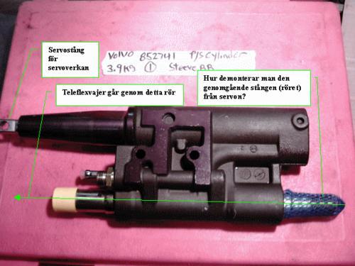

Har själv en teleflexservo i en AQ271 men sitter samma i 171 och 151. När jag knycker till i ratten så har jag servoverkan för ett ögonblick. Pumpen fungerar och antar att en tätning gått sönder i servon som ger kortslutning. Både servo och repsats har gått ur VP sortiment men vet att det går att tillverka egna tätningar. VP art nr på pump är 852741 och repsats 853307. http://www.marinepartseurope.com/en/volvo-penta-explodedview-7723820-060-060,,,0285.aspx
Finns det någon som har skruvat isär en sådan servo? Jag vet inte hur jag får isär den del där teleflexstången går genom servot, se bild.
