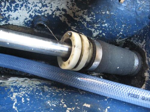

När jag vrider på propelleraxeln så gnisslar det och känns som om det nyper någonstans.
Har inte tänkt på om det har varit så tidigare.
Behöver jag smörja packboxen, och i så fall hur?
/Micke
En sådan där är väl vattensmord..så ligger du på land har den kanske bara torkat lite och fixar till sig när den kommer i vattnet ?
Ah, tack för svaret.
Är det något jag bör göra för att den inte ska torka när den står på land? Antar att den isf blir sämre med tiden, eller är det normalt?
/Micke
Nej det är väl teflon i den så det löser sig när den kommer i vattnet
Kan även vara stävlagret som nyper när du ligger på land, ordnar sig vid sjösättning.
