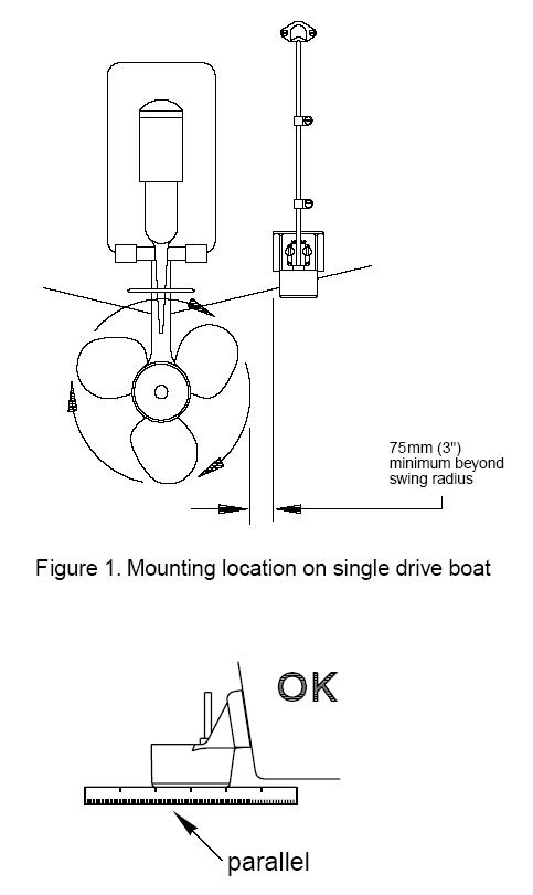

Med medurs roterande propeller (sett bakifrån) skall extern ekolodskivare på akterspegeln sitta på styrbords sida för att då får du bl a minst påverkan av propellerns skovelhjuleffekt och virvlar/luftbubblor på undersidan av ekolodet som kan störa. Brukar stå i instruktionerna att detta är viktigt, men har du tur funkar det som du placerat givaren ändå. Men funkar det inte har du troligen förklaringen ovan.
Se bild hur det var med instruktion till en extern eklodsgivare jag hade en gång till en Hard Top båt.
