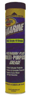

Det ska ja prova. Jag la även märke till smörjnipplarna nu, Det var fullt med fett utanför nippeln men så kanske man brukar göra? Sen så undrar ja vad för fett man ska köra in vid nipplarna?
Låter absolut som att den kärvar i upphängningen, tror inte att det är problem med tilten.
Verkar vara torrt på fett därav det knakande ljudet.
Tryck in något fett helst marint fett, i smörjnipplarna så skall det nog släppa.

Låter som motorupphängningen saknar fett. Er det stopp i smöjrnipplorna tro så att det inte kommer in någonting ?

Fettet måste synas i bägge röränderna på upphängningen så att man vet at det är ordentligt ipressat hela vägen. Det räcker inte med att pressa fett bara i nipplarna, det kan vara stopp längre in.
