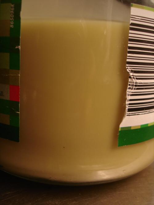

Så här ser det ut iallafall, inga skiktningar mellan vatten och olja, sökte efter andra inlägg och någon beskrev färgen som Baileys, o det stämmer rätt bra Glad

Ser ut som om det är vatten i oljan tycker jag, oljan i min trimpump för drevet såg lika dan ut vilket medförde att det inte gick att hissa drevet. Böt olja och så fungerade det

det är nog utom tvivel att det skulle vara annat än vatten i oljan, när oljan i burken (bilden längre upp i tråden) hade fått stå till sig några dagar så blev det en tydlig skiktning.
