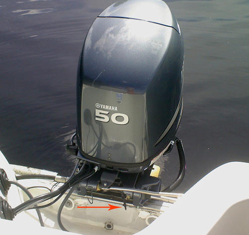

Inbyggd trycklogg i Yamaha F50 ?
Undrar ifall det kan stämma att det finns en inbygg trycklogg i min Yamaha F50 från -08 ?
Vore isf kanon då min andra trycklogg inte fungerar särskilt bra då jag tror att givaren strular.
Är det bara att dra på slangen på munstycket ifrån motorn (röd pil) eller hur funkar det?
Tacksam om nån vet.
Hade inbyggd trycklogg på min Yamaha F50 4t från -97 (Yamarin 490 BR) så visst ska det finnas på din.
Vet dock inte om det är där din röda pil visar.
komm ihåg  o klipp av plastnippeln bara så du får ett hål.

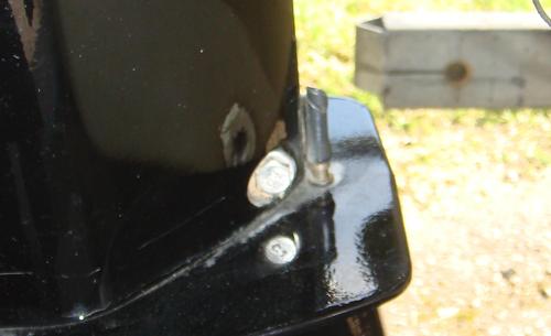

har förmig att det även finns där,kolla i framkant på växelhuset om du har ett litet hål på ca 2mm.
Ok detta verkar ju kanon , konstigt bara att jag inte kan hitta nått i instruktionsboken ifrån Yamaha. Dom nämner inte nått om den slangen och vad den har för funktion.
Ok, då fick jag förklaringen till den nippel med avklippt slang som jag tidigare funderat över, se bilden. Är det enbart originalmätare för hastighet som gäller eller kan även andra fabrikat användas?
Mvh /Ricke
Det ska nog fungera med vilket märke som för alla tryckloggar har samma funktion. Det trycks ju bara luft genom en slang så det är nog inte så märkvärdigt.
