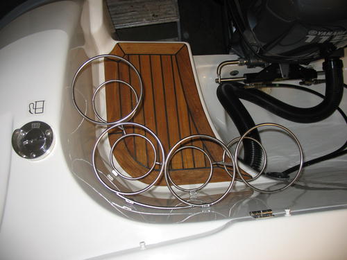

Hej igen! Min fråga var om placering av fenderhållare för undanstuvning under färd, alltså inte vid bryggan. Har kollat på alternativet med att ha dem vid motorbrunnen ska se om jag ev kan tillverka ett fäste som inte skämmer båtens utseende. Är det någon som har bilder på egna lösningar så får man gärna visa dem.
Tack på förhand Grpledarn.
Fick du plats med 2 hållare (4 fendrar) där utan att motorn tog i när du tiltade upp max?
Tål att tänka på i så fall. Alternativet för mig med en 58BR är ju att hänga dom i räcket på utsidan i aktern på stybordssidan. Jag har ju räcke istället för lucka till kapellgarage (bilden).
Men dom kanske hänger och slår i skrovet....får fundera vidare...
Har tagit saken i egna händer och håller på att tillverka en hållare för 4st fendrar i 4mm rostfritt rundjärn som ska placeras på styrbords sida i motorbrunnen, ska lägga ut en bild så fort jag är klar.
Grpledarn.

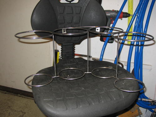

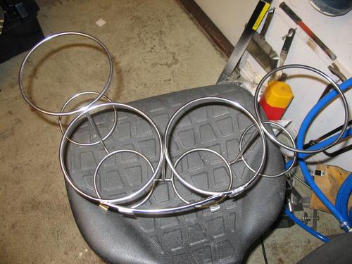

Hej igen! Det har varit bråda dagar i verkstan, men nu har jag tillverkat en transport hållare för 4st fendrar, jag valde att göra en enkel konstruktion som följer insidan av motor brunnen på styrbords sida.   försökte lägga ut ett par bilder men det var krångligt får se om jag lyckas senare. Mvh grpledarn
Provar att lägga ut en bild på fenderhållaren. Har satt på ett par distanser som ska kläs med gummi i bakkant för att inte det ska skava emot gelcoaten. Ska montera den snart.
Grpledarn
Senast ändrad av grpledarn | 11 maj 2009 | 19:10

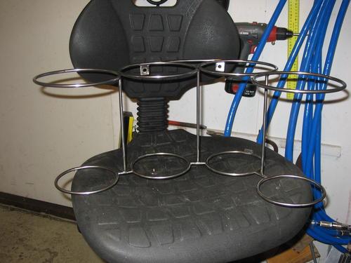

Jag lovar att lägga ut en bild när den är på plats, så länge får du en bild till.
Grpledarn
Stiligt hur fick du så fina rundningar, valsade du och svetsa ihop ändarna?
Varför kan inte jag valsa och svetsa Grrrrrrrrrrrrrrrrrrrrr
Mycket snyggt hantverk, är spänd att få se resultatet på båten.
Hej! Jag rullade dem i en maskin som används för att rulla plåt i, den har spår för 4mm upp till 10mm rundjärn också så där är det lätt att rulla såna ringar .

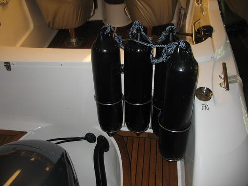

Hej igen! Nu är fenderhållarna monterade. Om det är någon som undrar så tar motorn i hållaren om man vrider motorn för fullt åt styrbord i max upptiltat läge, men detta borde ju inte vara något problem då man inte framför båten med motorn i detta läge normalt sett. Bifogar bilder på montaget.
Mvh Grpledarn.
Jag skulle oxå vilja ha likadana till min 59HT. Du kan intetänka dig att göra flera och sälja?
