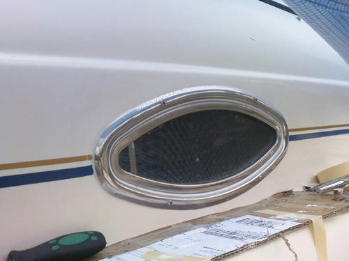

Hej , nej dom se ut som på bilden, ser enkelt ut att fixa, bara att korva i lite massa å skruva ihop.. eller ?
Dom är Skruvade ut och innifrån..

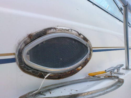

Jag har nu skruvart bort ramen runt rutan, ser hur den gamla tätningen sitter inte så bra Skruvar har rostat etc..
Skära bort den gamla skiten med rakblad.. pilligt och lätta att repa gelcoaten runt fönstert.
Se bild .. Inga andra ideer innan jag börjar kladda .. ?

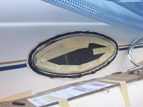

Hej, jo än så länge håller dom tätt. Jag packade även om takluckan då även den läckte. Jag fick dessutom borra bort alla dom gamla skruvarna då dom rostat fast och gjort att läckaget förvärrats.
Jag köpte butylband på Erlandsons brygga och fick även rådet av en glasmästare att använda Casco Marin & Teknik som var Vit.Casco Marin & Teknik är elastisk. Det var superbra att jobba med. Först Butylband som jag fäste runt rutan som en lakritsrem man kan köpa på marknaden, jag tryckte sedan försiktigt dit bågarna igen så att butylbanden fick kontakt på båda ytor, sedan körde jag en sträng Casco mellan skrovet och bågarna, (runt skarvar och drog med fingret så att strängen blev jämn och fin), tvättade sedan med Aceton.. svårt att skriva utförligt.. vill du kan du ringa mig så kan jag försöka förklara..
Se bild 1, jag lade Butylband så att det blev 2 i bredd och sedan Casco runt, resultatet ser du på bild 2.
// P
