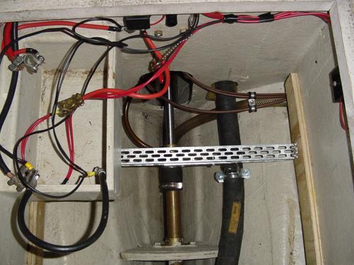

Hej igen. Jag hoppade över Septor, och köpte ett vanligt skiljerelä och satte dit igår. Funkar kanonbra. Tack för infon! Men jag tittade över elsystemet igår, har inte satt mig in riktigt i det tidigare pga av att jag övertog skötseln av båten ganska nyligen. Jag ser då att generator, startmotor, och batteriernas minuspoler är jordade till motorn. Det funkar ju, men hur bra är det? Förlorar man mycket laddning på att jorda i motorblocket? Det verkar ju iaf relativt vanligt. Vidare så sitter startabatteriets pluspol, via huvudströmbrytare, ned till startmotorn med en fin 50mm2 kabel, men mellan den och generatorns pluspol sitter en tunn liten kabel, max 5mm2!?! Den ser ut att vara orginal, med gummiskor och allt. Borde det inte vara en fet kabel, minst typ 10mm2, mellan generator och startmotorns pluspol(som ju sedan vid laddning leder upp till batterierna via 50mm2). Tja, hur mycket laddning jag har av de där utlovade 35 Amperen vet jag ju inte förrän jag skaffar mig en sån där tång-ampere mätare för 2295:-. Dvs halva semesterkassan ungefär.
Gäst Anders D
Glömde att berätta att motorn är en gammal 80-tals Yamnar 2GM diesel, men en orginal 35 Amperes Hitachi generator.
