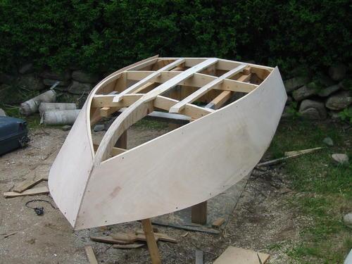

Jag har idag en äldre gummibåt som är helt ok i Lufkammare men botten plast med trä ribbor är riktigt sunkig.  och till och med trasigt.
Så jag funderar på att bygga ett Ribskrov i Plywood och sedan fästa detta i Gummibåten genom att klippa av gummibotten med 15-20 cm kvar och fästa med lim i Plywooden som kommer vara Epoxi / matta behandlad
Själva byggandet av skrovet hade jag tänkt använda mig av en ritning jag har på Båten PeeWee av www.glen-l.com som jag byggde för två års sedan till mina barn,
Och bara använda nedredelen den del a båten som inte har plywood på sig se bilden.
Men frågan är vad för typ av lim jag skall använda och om jag erhåller en sådan vidhäftning att det är säkert .
Eller har någon av er något bra sättt att fästa det hela på.
Låter som en rolig idé men det låter farligt att enbart limma fast luftkammardelen i skrovet. Jag hade som du sa sparat 15-20cm som jag limmat fast (främst för att det ska bli tätt) sedan lagt lister utanpå det kvarvarande gummit så att gummit ligger imellan skrov och list, slutligen dragit ihop det hela med bultar eller skruvar så att gummit kläms/ hålls fast av skruvarna/bultarna och listen. Blev lite rörigt det där, sorry!

Ja precis så kan man göra, jag har hela tiden varit inne på att limma ihop det så att de 20 cm ligger på utsidan av skrovet men man kanske skall limma det på insidan istället och där använda listerna som du skriver,
för sätter man listerna på utsidan så kan det bli konstigt eller ?

Kul att det går framåt! Polyester är ju lite lurigt iom att det inte är 100% vattentätt utan släpper igenom mikroskopiska mängder vatten som sedan vandrar igenom polyestern och sugs upp av trät, väl inne i trät stannar det när inte har möjlighet att torka ut pga av förseglingen av porerna som polyestern utgör. Men det beror väl helt på hur du tänkt använda bygget, om det inte ligger i mer än när du använder den borde det inte vara några  problem, men att ha båten liggandes i vatten längre tid är inte bra med polyester.  Lägger du ner mycket tid på båten så är det nog värt att lägga extra kronor på epoxy som gör att du kan ha glädje av båten längre utan att oroa dig.

Det jag går och funderar på är hur jag skall fästa det hela med Potonerna

Har funderat på att plasta ett rib-skrov, epoxi är dyrt men det går inte åt mycket när
man vacum_suger, och sen ska det va så lite epoxi som möjligt, man drar ut med ett
gammalt kreditkort eller liknande, det är väven som gör det starkt.
Är den där sammanfogningen till pontonerna som verkar vara problemet, och
lim som funkar finns bara i england och dom skickar ej.
Men kanske Tec7 lim funkar och nitar????

Tydligen ska Bostik 2402 2komp lim vara det bästa, pga att det är ohälsosamt för
oss svenskar, säljs detta lim ej i Sverige (har mailat Bostik) men tydligen så har Engelsmänen bättre hälsa, och tål detta lim, vet ej om man kan skicka efter från England pga flygsäkerhet
mm.
Ingen annan som har några ideer?
Har äntligen hittat ett 2k lim i Sverige som limmar pvc-gummi-pontoner till
glasfiber-skrov, det är Z7096= Zodiak7096 orginal 2k lim.
