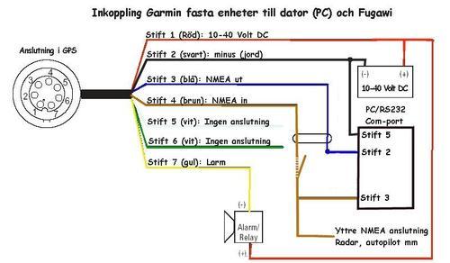

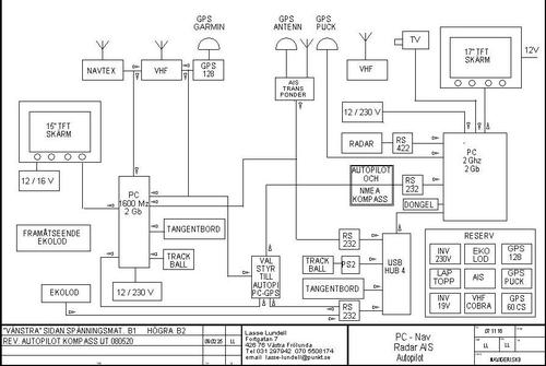

Kollar på ditt schema Lasse, det verkar som detta är vardagsmat för digFlört..?
Jag ser att du konverterat din ena Garmin-GPS samt Ekolod via RS232 in i en USB-hub.
Har du något kopplingsschema på ekolodsgivaren och/eller din Garmin?
Jag vill som sagt gärna använda min befintliga utrustning, men har inte hittat något kopplingsschema på hur signalerna går i GPSén... Ska ut till båten (Den står 4mil hemifrån) idag och kolla min ekolodsgivare för att reda ut vilken typ det är. Kommer ihåg att den är kopplad till en liten LCD-display (med trasiga pixlar). Vill därför gärna få in ekolodet i PC´ n också.
Har någon ett förslag på ett färdigt ekolodskit som går att köra in i PC´ n och en mjukvara som kan hantera ekolod (gärna grafiskt), samt var man kan få tag på detta?
http://www.123minsida.se/LasseLundell/12773925?i=25340087 hittar du bilder på GPSens NMEA anslutningar till PCen.
Ditt ekolod och GPS måste ha NMEA ut. Samma anslutning blir det för ekolodet. men bara djupet i siffror presenteras. Burkarna i mitt blockscema märkta RS232 är omvandlare för NMEA (comanslutningen till PCen 9pol dsub) till USB. Det behövs varsin ingång på PCen om du skall köra  GPS och Lod. Bland annat Nobeltec har ett komplett ekolodsprogram för PC.  http://nobeltec.com/products/prod_sounder.asp

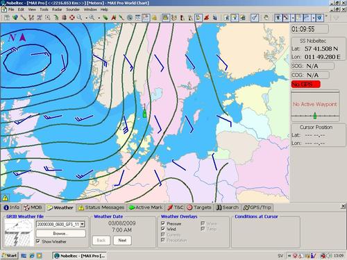

PC ombord ger stora möjligheter attt spå väder.
Ladda ner program till PC:n och få flerdygnsprognos med vind och regnprognoser. Jag gjorde det igår och blev mäkta imponerad av vad man får för möjligheter att se när man ska sticka ut med båten.
Animering ger väder var tredje timme så man ser hur lågtrycken troligen kommer att gå. Vindens rikting och styrka är inte minst viktigt att ha koll på för tajmingen.
http://grib.us/
http://62.148.188.51/Downloads/tabid/56/Default.aspx
Det tar några minuter att skriva in sig och få en inloggning.
Skaffa mobilt bredband om ni inte har det. Det kommer ni inte att ångra.
Tack för den Forgus 31. Har haft i bakhuvudet att mitt navprogram Nobeltec kan hantera grib, du triggade igång mej. Kan nu lägga vädret ovanpå min navigering.

Har iaf. hunnit kolla upp min GPS och konstaterat följande:
Pin1: RED: 6-40 VDC
Pin2: BLACK: GROUND
Pin3: YELLOW : REMOTE ON /O FF
Pin4: BLUE: PORT 1 DATA IN
Pin5: WHITE: PORT 1 DATA OUT
Pin6: GRAY: PPS (n/c)
Pin7: GREEN: PORT 2 DATA IN (n/c)
Pin8: VIOLET: PORT 2 DATA OUT (n/c)
Vidare så står det att pin 4 och 5 har NMEA 0183 Version 3.0.
Ska inhandla 9-polig D-sub, sen är det väl bara att ansluta 12V på Pin 1 och 3, Pin2 anslutes till jord, 4an och 5an enligt Lasses skiss (Garmin hade en liknande men inte lika utförligSkrattande).
Enligt en av de två manualer jag laddat ner, verkar det som att Pin 6,7 och 8 inte används i min GPS Garmin 17N.
Ska bli spännande och se vilket resultat jag får och om det funkar bra ihop med Ozi Explorer som jag kör.

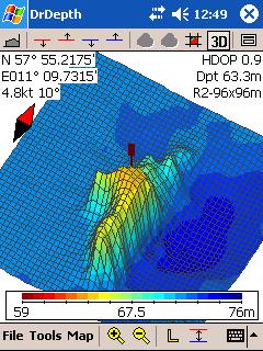

Nå´ n som har erfarenheter av Dr.Depth mjukvaran?

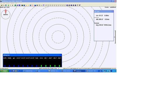

Nå´ n som testat/har erfarenheter av Shipplotter?
Jag har precis börjat använda DrD för att bygga egna sjökort. Råder dig att maila supporten. Den är GRYMT bra. Du får utförliga svar på alla de funderingar du kan tänkas ha.
