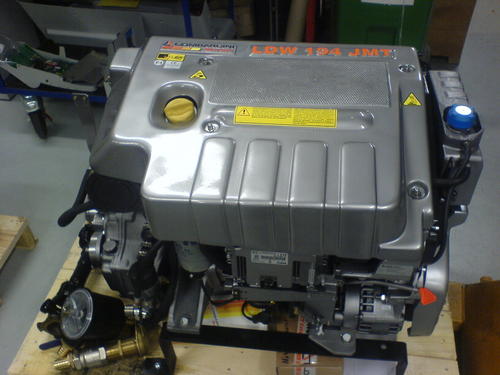

Således har en Lombardini LDW194JMTI inhandlats. Varför det blev just den motorn har flera orsaker, det är en modern motor med common-rail och dessutom är priset klart konkurrenskraftigt. Jag är inte rädd för att ta ut modern teknik på sjön. Motorn är på 180hk/370Nm, att jämföras med originalmotorn MD21 som lämnar (lämnade...) 61hk/112Nm.

Ser finfint ut d där, men håller kranen måttet tro??? Vad är d för maskin du hade tänkt o peta in?? Gissar vilt på att d är en 150hk lombardini 4 cylle på bilden??
Maximen klarar nog mer än man tror, finns ju en annan konstruktion med drev. Ofta heter den, Fenix, eagle, eller liknande. Den gör lätt 25 knop, vet oxå att d har byggts om maximer till rak axel förr med gott resultat. Så d ser ju lovande ut.. nackdelen med drev eller rak axel är att man tappar lite manövrering på d. Går ju dock att kompensera med en bogprop. Men d låter som ett intressant projekt och d ska bli roligt att följa det..
!!!MVH REXCO!!! Aha läste inte sista raderna där ser man att d är en 180hk som är i bilden..

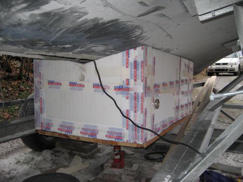

Eftersom det är vinter ute och jag inte har tillgång till uppvärmd lokal (av tillräcklig storlek) så får man hitta på andra knep för att hålla värmen på det som plastas. Här är en låda av friogolit som jag passat in mot bottens form, inuti den står en liten byggfläkt. På sidan kan man även se en ugnstermometer som jag har för att hålla koll på värmen i lådan!

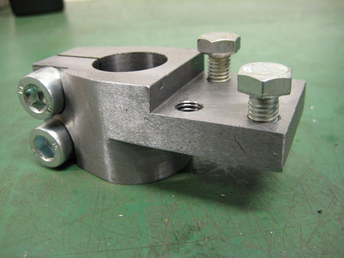

Det gamla Morse-reglaget kändes inte heller helt ståndsmässigt till den nya motorn, så till att börja med tänkte jag byta det. För oss som kör på rätt sida Flört(vi har väl högertrafik på sjön?) och behöver ett sidomonterat reglage så finns det inte mycket att välja på. Med svarv och fräs går det dock att göra mycket, så en ny spak har tillverkats! Återstår en ordentlig polering bara, och lite monteringsdetaljer.
Ja vad skall man säga, mycket imponerande! Tänk om man kunde låna den gubben en vinter!

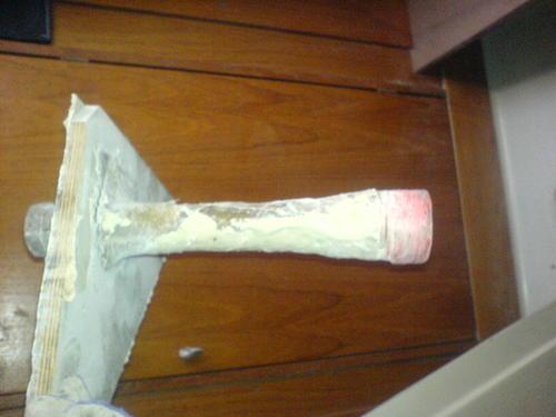

Här kan man se hjärtstocken/roderhylsan som jag fått bort med hjälp av en hålsåg från undersidan. Genom att svarva en cylinder i trä så kan man få hålsågen att centrera i hålet, en teknik som går bra att använda på alla de skrovgenomföringar man behöver öka diametern på.

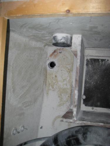

Här är ett hål upptaget på rodrets nya plats, 119 cm längre bak, direkt innanför akterspegeln:
