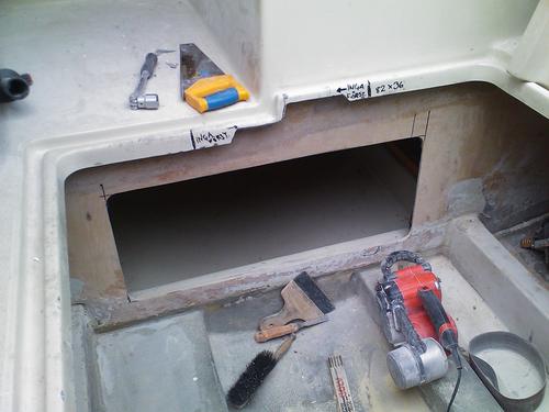

Det går lite dåligt med updateringarna märker jag...men det jobbas vidare på båten! Propelleraxeln är nu färdiginplastad, styrningen är färdig (sånär som på dragningen av hydraulslangarna), och jag håller på att snida på ett nytt gasreglage till motorn.  Motorn ville ha skjutande gas, med 110mm slaglängd. Reglaget gav 60mm dragande...
På bilden kan man se serviceluckan från mittkojen. Det var en ny vy på förruffen, att sitta i motorrummet och kolla!
