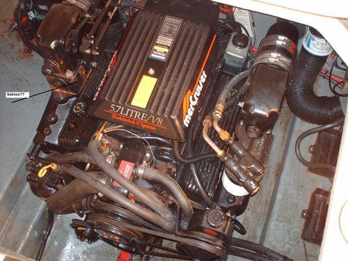

Hade tänkt byta limpor och knän till kommande säsong. Motorn är en Mercruiser 5,7l v8 från 1996.
Har aldrig gjort det förr men vad jag läst ska det inte vara några större svårigheter utan mer skruva av det gamla och på med det nya, så jag hoppas jag kan få ihop det.
Det jag undrar är vilket kit jag ska köpa. Om ni tittar på bilden med paketet från Hansen Marine och jämför med bilden på min motor så ser det ut som det saknas en sektion.
Stämmer det eller är jag ute och snurrar. Och om den saknas i paketet, var hittar jag den?
Tack för hjälpen.
Helt riktigt att det saknas en del.. Du har s.k. spacers på din motor... Ett mellanlägg mellan limpa och knä för att få knät högre upp.. Ska du byta så måste du byta det också.. för övrigt är det inga konstigheter...

Jo då... Finns hos Hansen.. Artnr HGE3320 om det är 3 höjd på dom du har, vilket det ser ut att vara.. Heter förhöjningsblock hos Hansen....
Tack.
Då antar jag att jag ska köpa följande för att få med allt (packningar, bultar och dyl.)
1, MRN M350KIT
2, HGE3320, förhöjningssats 3
