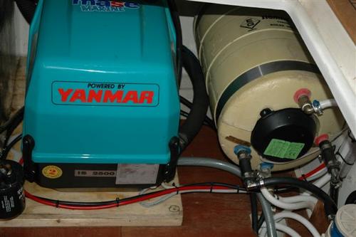

Florina 4 Postad 13 Januari , 2009 Här är en lösning elverk på disel ovh sjövatten kyld inkl avgaser går ut samma väg. Dela detta inlägg Länk till inlägg Dela på andra webbplatser

forgus31 140 Postad 13 Januari , 2009 Vad är det för en låda, är det en komplett vattenkyld generator? Har du benämningen på den? Dela detta inlägg Länk till inlägg Dela på andra webbplatser
