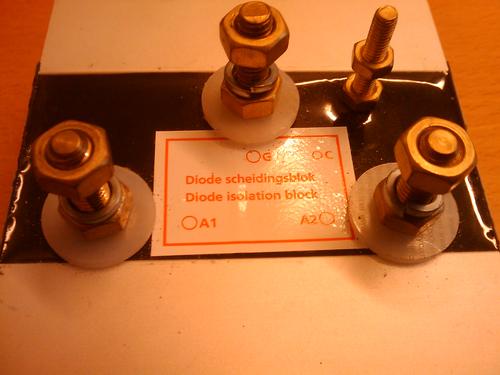

Petsch 0 Postad 5 Januari , 2009 Tjena. Har fått tag på en laddnings diod som ja tänkte koppla in i båten istället för det skiljerelä som ja har idag! Vet dock inte vad det e för fabrikat på diod:en . Skulle vara tacksam om ngn kunde hjälpa mig med tillverkare eller till å med kopplingschema på den?! Bifogar ett par bilder på Dioden Tack på förhand Peter Dela detta inlägg Länk till inlägg Dela på andra webbplatser
Petsch 0 Postad 5 Januari , 2009 Här kommer en bild till!!! Dela detta inlägg Länk till inlägg Dela på andra webbplatser
forgus31 139 Postad 5 Januari , 2009 Har du problem med skiljereläet? Det är stor risk att det blir ett ordentligt nerköp med diod som ger 0,5-0,7V spänningsfall. Det innebär att du exempelvis får 13,4-13,6 V istället för 14,1 på batteriet vid laddning. Du måste nå över 14 V för att toppa batterierna och får betydligt snabbare laddning än 13,5V. Alla som mäter upp 13,5V på batterierna vid laddning kan räkna med att det är en skiljediod som ställer till problemet. Är skiljereläet trasigt så köp istället ett nytt. Har du avkänning direkt på batteribanken från generatorn så går det däremot bra med skiljedioden. Då kompenseras både spänningsfall i diod och kablar och ev. dåliga kontaktpunkter. Generatorn ökar upp spänningen lika mycket som spänningsfallen och du får ändå drygt 14V. Dela detta inlägg Länk till inlägg Dela på andra webbplatser
excel319 574 Postad 5 Januari , 2009 Det ser ut att vara samma som Hjertmans 5448-702 Dela detta inlägg Länk till inlägg Dela på andra webbplatser
Petta1 0 Postad 6 Januari , 2009 Tyvärr så är det ingen rolig produkt eftersom det är som Forgus skriver Du kopplar in den såhär: G=Generator-Laddare C=Minus som säkras av med 3A säkring A1=Batterigrupp 1 A2=Batterigrupp 2 Dela detta inlägg Länk till inlägg Dela på andra webbplatser
