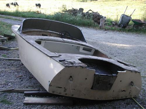

Håller på med en renovering av en Sweet Sixteen, dock med en modern touch med bla aluminium, kolfiber, däcket i vit plast (likadan som används på tex husbilar, husvagnar mm..)
http://2.bp.blogspot.com/_Cpe5IevsAUk/SUADyGCTFFI/AAAAAAAAASg/hEs6vopyeWE/s1600-h/start8.jpg
Till min fråga: Vet inte om jag ska göra den 2 eller 4-sitsig? Är inte helt förtjust i den bakre sitbrunnen, vill hellre ha bara en dock lite större men andra har sagt att det är klart den ska ha plats baktill. Vad tycker ni?

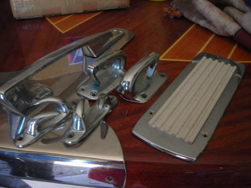

Spara orginalbeslagen, speciellt de bakre vattenskid beslagen om de finns kvar.
Även fotstegen och handtaget fram plus knapen.

Båten är nu slipad, och helt torr. Har nu satt dit en nya balkvägare tror jag det hette, blev iaf 2 st ihoplimmade furulister.
http://4.bp.blogspot.com/_Cpe5IevsAUk/STVcZSj7RhI/AAAAAAAAARw/o9T3pbinqiA/s1600-h/Bild006.jpg
fotsteg har jag inte vad jag vet, saknar även ruta och ram. Om du menar dem bakre öglorna så har jag inte det. Här är vad som fanns: http://bp1.blogger.com/_Cpe5IevsAUk/SAOjoGPEbPI/AAAAAAAAAAk/IrvBRckL-a4/s1600-h/Bild029.jpg
Har oxå funderingar på att göra golvet lant, dem två stora frågorna för mej nu, ska den bli 2 eller 4 sitsig samt om man ska göra golvet helt plant.

Orginal beslag enl bild.
sten
http://bp2.blogger.com/_Cpe5IevsAUk/SI4Yc3y7A6I/AAAAAAAAAKk/E8uCZ9SgEFA/s1600-h/Bild001.jpg
är det dessa i ovankant på bilden som är förs.? dem är rätt ok.

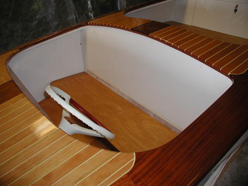

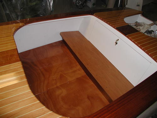

Båtstol 505. Stomme av aluminium. B55xH45xD50cm. Uppfällbar sits från hjertmans, 2 st istället för soffan fram. vet inte om jag ska ha plats baktill för folk.
durken plan sa du, om man följer botten invändigt som det är nu så lutar det in mot mitten, vill helst ha det helt plant.
Tack för all hjälp man får här!
Skulle föreslå en extra plastning över bottenförstärkningarna.
Om du gör Golvet/durken plant bygger du på höjden i båten.
Du måste få ner sittytan så långt ner i båten som möjligt.
Ska du ha riktiga stolar kommer du att sitta med huvudet ovanför rutan, INTE coolt.
Orginal durkarna är ju skruvade ner i förstärkningarna därav lutningen.
Jag sänkte sitsarna så mycket det gick och beställde kompletta dynor, blev bra.
