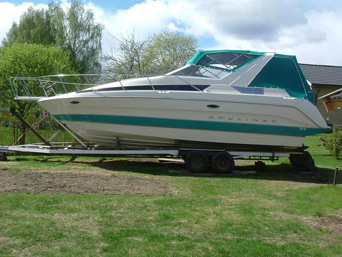

Vi har en fundering på att kanske köpa varsin trailer ifrån usa, kan det vara lönsamt tro?
Riktigt dyrt här
Eller är det någon som har tipps på vart det står en bra trailer till en 30 fots 5 tons båt DC.

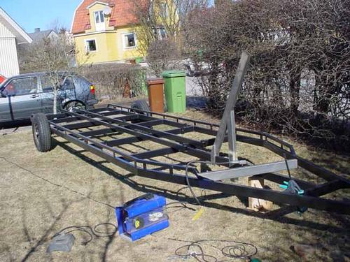

Nackdelen med de amerikanska trailrarna är att båten ligger på längsgående reglar. Mao blir det näst intill omöjligt att bottenmåla m.m.
Mitt tips är att köpa balk och axeltappar och hjul på tex bonnet eller kellfri och svetsa ihop något själv eller leja någon. Behöver inte bli så dyrt.
Jo tack...har en sån med längsgående reglar...väldigt bra tryckavlastning vid längre förvaring men har fortfarande inte kommit på nåt bra sätt för att tvätta och polera...
Hade jag inte fått med min så hade jag hellre kikat på en svensk lösning än att importera en dylik...
De som importerar båtar från USA brukar köpa med en vagn, den underlättar ju hanteringen i samband med importen någor avsevärt.
Att endast importera en vagn tror jag blir kostsamt eftersom den tar mycket plats, fraktkostanden blir relativt sett mycket hög.
USA vagnarna har ju som tidigare nämts inga sidorullar utan balkar. Något som både strular till upptagning/sjösättning samt arbete under vattenlinjen.
Bygg själv eller kolla efter något begagnat är mitt tips.
Ja ,man kanske får rulla fram svetsen o hämta balk på skroten. Har kollat på några ras men de skall ha betalt som det vore en ferrari.

Bygg en själv om du har tillgång till svets. Dom flesta USA trailers går ändå ine att köra lagligt på svenska vägar.
Är inte så komplicerat, har byggt 2 stycken.
ja det blir nog att svetsa, kul att pilla lite. villka hjul har du? Hur grova balkar?
har kollat lite på militären som säljer ut ,finns massa objekt att börja skära i.
