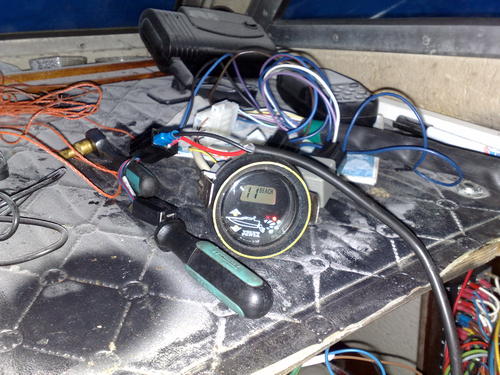

Slipa glasfiber,,, det har man gjort.. och kliar gör det.. Tog mig en hel dag att få rent igen. Idag var jag och köpte nya säkringscentraler med automatsäkringar, som nu är installerade. Även trimplanen lirar (det var jordningen som jag misstänkte..), det trista är att det mesta ligger dolt så det finns inte mycket att dokumentera med bilder, men när allt är klart kör jag lite miljöbilder. Var på Biltema idag, har du sett deras dioder?? Dessvärre var dom vita slut, så jag hoppas på att Örebro har dessa på vägen till syrran.

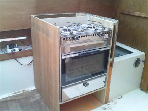

Nu har jag satt igång med vårt pentry, så här såg det ut från början. Var börjar man??
gjorde en tänkbar stomme för vår nya ugn och spis
Senast ändrad av Orris27 | 29 april 2009 | 20:14
Iklädd med 2 mm rostfri plåt, tänk vad lätt det är att bocka plåtar med rätt verktyg!! Dvs vinkelslip... Skär ut ca 1.2 mm sedan är det bara att vika, hur enkelt som helst, tog ca 30 minuter att fixa till hela ytan
nu börjar det att likna ett nått... bara diskbänken som fattas...
Så här ser det ut just nu, diskbänken är infälld i skivan och locket lägger man över hålet som skars ut. passagerarsitsen har minskats i bredd (inverkar inte på komforten, för ytan är densamma när allt är stängt) och kommer att kläs med rostfritt undertill för att värmeisolera/skydda. Locket för kastrullskåpet är på plats och kommer att bli vändbart även det klätt med rostfritt. Därmed blir alla ytor runt spisen rostfritt när man lagar mat och teak när man inte lagar mat.

Ja ni alla som följer tråden (kanske inte någon längre jag kanske börjar bli tjatig)men det börjar närma sig slutet hoppas jag,idag fick jag mycket el gjort bla.trim delen att funka och då börjar det kännas lite roligare igen för nu börjar orken tryta.Men skall försöka hänga i så det blir klart någon gång.

Själv har jag tankat fullt, oljat all teak, bottenmålat, polerat och vaxat fribordet och doghouse, monterat badplattformen igen och har kommande helg för att fixa det sista (vaxa, dioder m.m.). Förhoppningsvis blir det sjösättning om någon vecka. (sen måste jag få tag i någon med VODIA för att lösa problemen med mina instrument.)

Hoppas du finner någon som kan hjälpa dig med dina instrument,hittade på internet en jädrans massa scheman till volvo annars,kanske kan vara till hjälp så hör av dig i sådant fall.

Har i princip all dokumentation som finns (verkstadsmanualer m.m för D3.) Även felsökning, men så kommer texten VODIA.. Nästan så att man ångrar sig att man inte tog en riktig motor och inte ett kirurgiskt instrument med felkoder  som kräver vita handskar och laptop.. :-(
