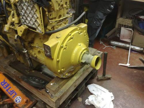

Nu har jag i allafall fått rätt färg på sprängkåpan så det känns lättare att gå vidare,Nu är det dags att börja bygga avgasrör med kylmantel sedan skall rör från turbo dras till en aftercooler och en 12v generator skall dit samt sjövattenpumpen skall dit vid PTO uttaget alltså mycket jobb kvar men det närmar sig för varje sak som blir klar.Glömde att jag även måste få till sötvatten kylningen

Skickar med en bild på struten med rätt färgSkrattande

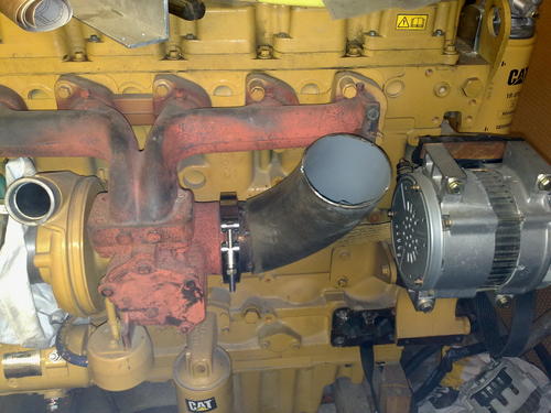

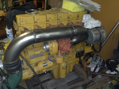

Började lite försiktigt ikväll med att utforma ett avgassystem,lite pyssel blir det ,men det blir nog väldans bra när det blir klart.
Skickar med en bild förhandstitt.
Mattias.
Ser att det grejjade sig med böjar (iaf en böj). O andra sidan räcker det ju med en böj, bara att dra upp röret så slipper du trassla med alla övergångar och sist men inte minst...får du lite härligt turbo ljud på köpet.Skrattande
Senast ändrad av Nocte | 16 januari 2009 | 12:24
Med beröm godkänt!!!

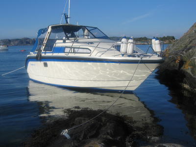

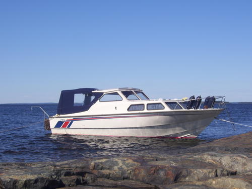

Såg tråden och visar våran som är en Böle orrskär. Dom gjorde tre skrov av denna dom hade pluggen från en Kåge orr förlängde den en meter. våran båt är 8,5-2,62 som ni ser är ratten på fel sida men den är mycket större än en äkta samt köket är alltid uppdukat däremot är den samma storlek som Kågen i ruffen. Glömde nämna att överdelen är från en äkta men den är ihoptagen 20cm så många tror det är en orrskär för det finns både ankarbox och lucka ner i fören, hade varit nice även med Alu runt rutorna. Men nu efter 8 säsonger har vi tänkt byta upp oss och det känns lite vemodigt att sälja i väg, börjar kännas som en familjemedlem.
Mvh/ Only you
Snygg båt, lite annorlunda, men snygga linjer.
Maskin?
peter
aq 170  / 270 drev
vill ju helst ha diesel men med dagens priser spelar det väl ingen roll. Har funderat under vår ägo att byta snurra men dels blir den tyngre och hade aldrig fått tillbaka pengarna: Vi har diskuterat att man lägger det det kostar att byta motor istället på en ny båt. Och en fördel med b 30:n är att den är lätt att sdkruva i samt man kan köpa beggade till en bra peng. Glömde nämna att båten har även den omtalade motorkasseten den går alltså för otroligt tyst.

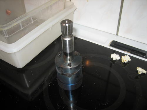

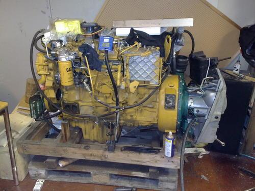

Lite pyssel i helgen till motorprojektet.Fixade med axel som skulle krympas ihop så jag kan få drivn till impellerpumpen från PTO uttaget på motorn.
Mattias

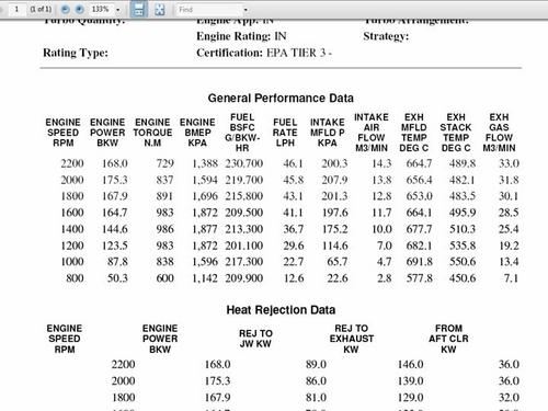

Måste tillägga att jag är mer orolig över hur jag skall få ut avgaserna genom drevet mer än hur motorn skall få luft.
Ser här i Performance Data att min motor vill ha 14 kubikmeter in och det blir ca 33 kubikmeter ut i avgaser vid 2200rpm
