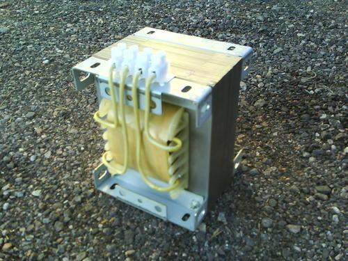

Hej! Jag har problem med en bayliner 2855 99a har 230v in till en transformator för att driva kyl och varmvattenberedare och batteriladdare det är den gula transformatorn som jag läst mycket skit om. nu när jag tog upp båten så var anoderna helt slut och det har börjat nagga på drevet kan det bero på att det är en dålig transformator det är bara jag som är drabbad vid bryggan????

Kolla om din transformator är av typ isolertransformator. Om den är det, se till att dess anslutning i båten är OK, och att landströmsjord (gröngul ledare från land) INTE är ansluten till minus eller till gröngul på båtsidan av transformatorn.

Det finns en risk att skyddsjorden i stolpen vid bryggan har (lite) spänning jämfört med vattnet. Beroende på hur långt bort transformatorstationen ligger, bergarter, fuktighet i marken etc...
Kopplar man inkommande landströms skyddsjord till motorblock och drev så kommer det att gå en (liten eller stor) ström den vägen. Envisa rykten finns om att denna ström har skadat saker. (Det värsta fallet som är dokumenterat var inte beroende på landström utan en felaktig batteriladdare som tryckte ut 20-30 A via drevet som blev förstört på några veckor. Laddar-tillverkaren betalade ett nytt drev.)
Vad gör man åt det då?
1. Koppla inte in landströmmens skyddsjord till något annat än 220V-uttagen i båten. Inte till motor eller nåt annat.
(Då finns det bara en liten smitväg; om man har en 220V-elansluten varmvattenberedare som dessutom använder motorns kylvatten så kan det smita via glykolkylvattnet till motorn. Har försökt räkna på motståndet och det blir ingen ström alls.)
2. Galvanisk isolator mellan skyddsjorden och motorn. Två motkopplade dioder som leder om spänningen är över 0,7-1 V.
Min invändning; men om felspänningen är mer än så?  Lite dyrt och tveksamt om det funkar i alla fall.
3. Isolationstrafo. från 220 V till 220V. Tar helt bort möjligheten till jordströmmar i skyddsjorden. Kostar tusenlappar och väger väl en 30-50 kg.
Jag kör med 1. Billigast. Tillräckligt säkert eftersom alla anslutna apparater blir skyddsjordade.
Senast ändrad av Anders_St | 02 juni 2010 | 15:06
EDIT: 1. gäller båtar i trä eller plast. För Stålbåtar kan man fundera om det inte är 3 som gäller. Men då spelar vikt och storlek på trafon mindre roll.
EDIT 2: Och som sagt JORDFELSBRYTARE i båten, som första anslutna pryl.
