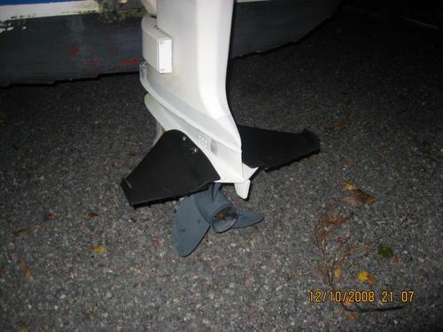

Har lite funderingar om trimplan är nåt för mig. Har som sagt en sunbuster r med 40hk. Sitter jag själv så stegrar båten rätt ordentligt vid låg fart och vid startpådrag innan den lägger sig och planar ut.
Skulle trimplan göra stor skillnad? Skulle önska att båten planar vid lägre hastighet och framförallt planar snabbare. Motorn väger 71 kg så den är inte så tung för att var 40hk.

Hej, Trimplan fungerar utmärkt. Har själv trimplan på min crescentbåt m 40 hk motor och den planar tidigare och bensinförbrukningen blir lägre. Det går även att trimma in båten bra när man har last i båten.
// Johan
Sorry... trimplan och trimfena är kanske inte samma sak :(
Var inte meningen att försöka sno din tråd
/thomas
Näää... Jag har dessa på min båt (Flipper 510) och jag blev riktigt missnöjd!
Fast jag tror jag har hört andra som fått bättre resultat, så det kan ju vara värt att prova, de är ju inte så dyra.
Har haft fasta trimplan på min flipper med 40 hk. Den planade fortare och reste sig inte upp så mycket vid start, men den drog mkt mer bensin trimplanen bromsar ju båten och den våta ytan ökar med trimplan. Jag har nu tagit bort trimplanen den stora fördelen är att den drar mkt mindre bensin nackdelen är att den reser sig upp mer innan den planar men det kan man minska genom att motorns rigg är paralell men aktern och inte utriggad.
satte trimfenor på min vator 15dl med 30hk,funkade utmärkt.Båten planar snabbare ( i 11 knop enligt gps) och går stadigare i sjön
Jag har monterat hydrofoil från Claes o på min örnvik 550 ht med en 40 hkr på jag är helnöjd har kört hela sommaren och båten går mycket bättre i låga farter stabilare och planar mycket lättare speciellt med tung last . planar vid ca 10 11 knop kanske har jag tappat lite i toppfart men stadigare i marshfart klart nöjd med tanke på investeringen som är rätt blygsam bara ett par hundralappar. inga problem att demontera om man vill.
