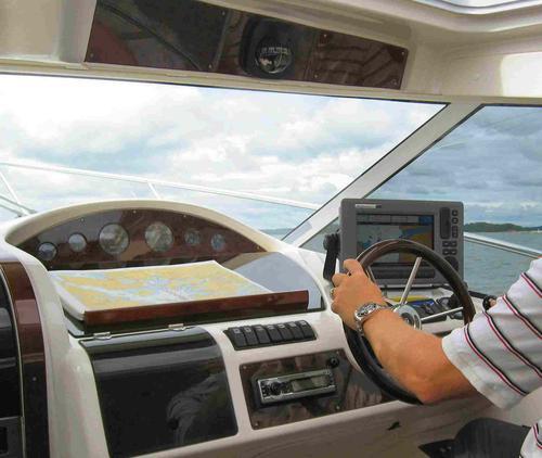

Skaffade med båten Raymarine C90W, och placerade den till höger om ratten. Helt OK plats, åtminstone för skepparen. Samtidigt går det fint att ha sjökortet framför sig, vilket inte mera lyckas på så många nya båtar.
