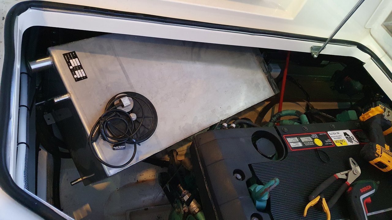

Hej. Då var vv beredaren ute och vattentanken loss. Problemet är att den är skräddarsydd och 115L och gick dit på mm så vi får se om jag får ut den ;) Eftersom den är lång finns ingen plats för din plastlåda men jag får nog skjuta vattentanken förut så de blir nån plats för linan. Hur stor är minimum för en låda för lina14mm 50m anser du? Tack / Mathias

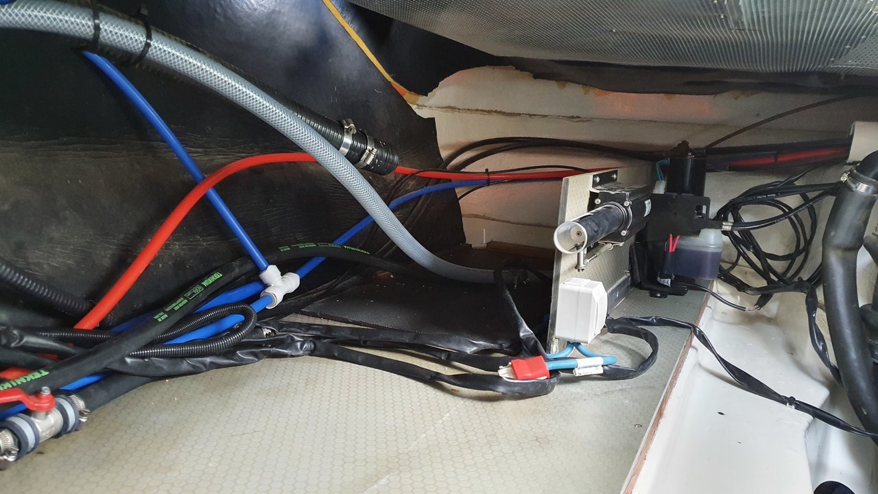

 Ett av dessa är att sätta in en saltvattenpump som kan förse diskhon med sjövatten för att kunna grovdiska och tvätta händer. Men då tänkte jag att när jag ändå gör jobbet så kan jag ta i lite extra och sätta in en mer kraftfull spolpump och dra vidare vattnet akterut för att på så sätt enkelt kunna skölja av båt och ankare.
